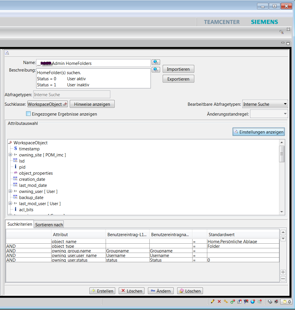

Tag zusammen!
Hat jemand eine Idee ob/wie man einen Folder zwingen kann
"immer" im Home Verzeichnis aller User zu erscheinen.
Quasi wie ein "Bruder" des Newstuff Folders?
Wir verwalten in einem Teamcenter Folder unsere unternehmensinterne
Teamcenter Doku. und SChulungsunterlagen.
Beim Go Live vor drei Jahren hatten alle User diesen Folder im "home" referenziert, mittlerweile sind sind durch einige Strg+x Aktionen und gefühlt Duzende neue User eine signifikante Menge an Usern entstanden die den Folder nicht nicht kennen....

Ich kenne keinen Weg dafür, mein Workaround:
DBA Suche "Alle Home der aktiven User" anlegen, siehe Anhang - auf die verwendeten Sprache(n) muss man ggf. Rücksicht nehmen .
In regelmässigen Abständen alle suchen und als DBA mit Bypass den einen Folder reinpasten.
Wenn man ganz mutig ist erstellt man einen Custom Folder als Child von "Newstuff Folder" und probierts damit - den muss man dann halt 1x in alle reinpasten.
Die Rule einen Newstuff Folder nicht aus dem Home ausschneiden zu dürfen, zieht vielleicht dann auch ... ebenso wie andere eingebaute "Newstuff" Eigenheiten, die ich nicht unbedingt alle kenne.
Ich bleib da lieber beim genannten Workaround.

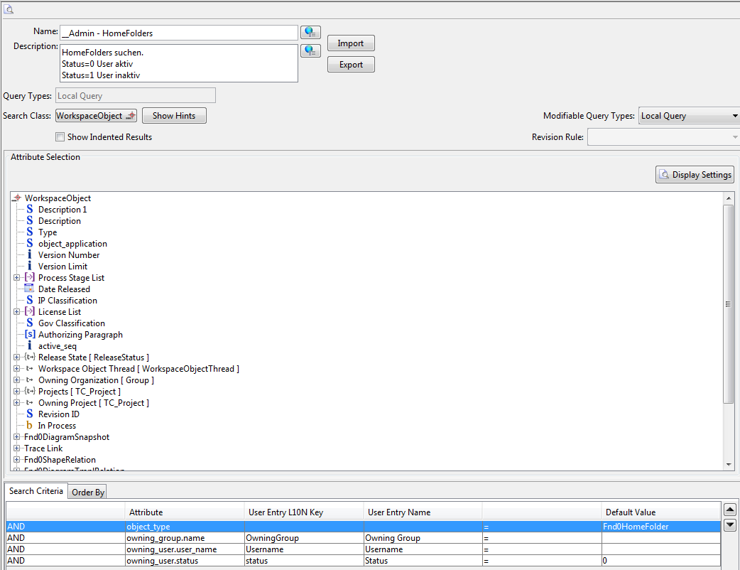

Hallo Thomas,
besten DanK für deine Antwort, ich habe den Workaround als praktikabel wahrgenommen.
Spannend war noch das der Object_type bei uns "HomeFolder" sein musste um die gewünschten Ergebnisse zu liefern.
Danke für die Hilfe!

Original erstellt von volx2002:
..Spannend war noch das der Object_type bei uns "HomeFolder" sein musste um die gewünschten Ergebnisse zu liefern.
Deine Query ist an sich die sauberere Lösung als meine... man braucht auch nicht auf die Sprache Rücksicht nehmen ( hab meine jetzt auch geändert ).
Sie funktioniert auch bei dir wenn du "hierarchische Typsuche aktivieren" in den Suche- Voreinstellungen anhakst.
