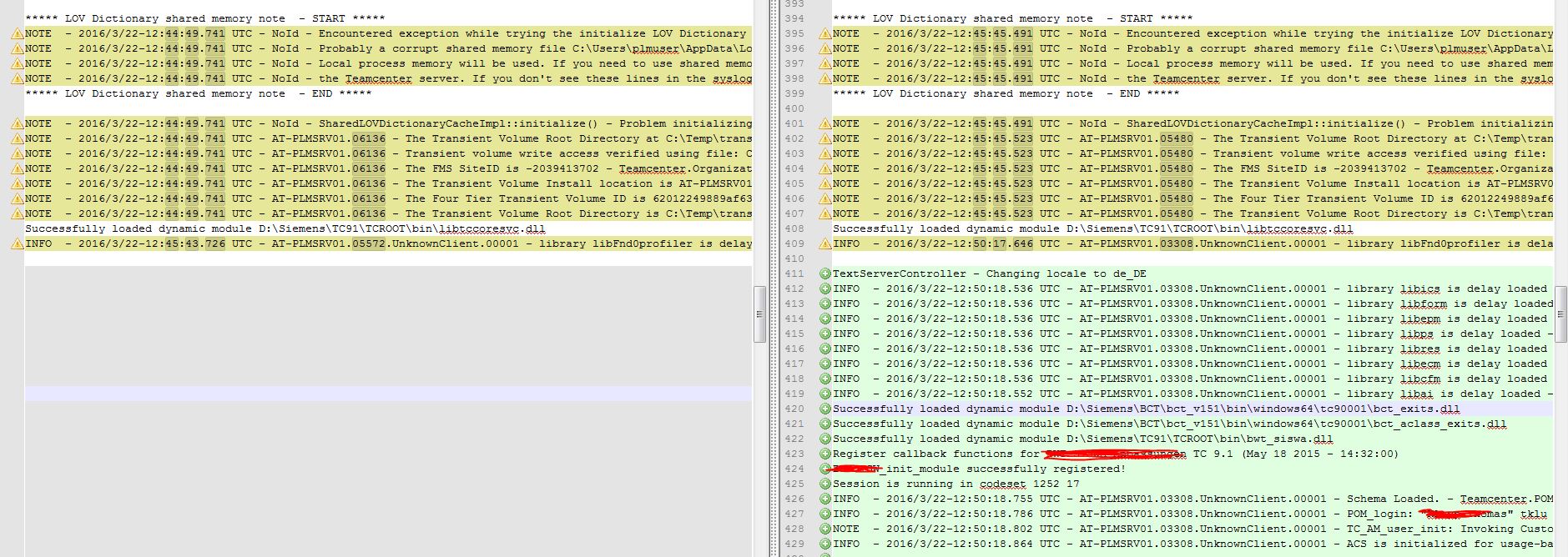

Ich hab mir mal beide Syslogs vom Server geholt.
Im Bild sieht man rechts den Lofile der DE Sitzung und links der EN.
Warum an der Stelle abgebrochen wird?
Da werde ich wohl bei Siemens nachfragen müssen, wiedermal.

Du machst das nicht vielleicht gleichzeitig ?
D.h. eine de_DE Sitzung läuft bereits und du willst eine en_US Sitzung zusätzlich ?
Das geht nicht.
Gibt allerdings eine eindeutige Meldung dazu beim Starten ( zumindest in TC10.1 ).

Hallo Thomas,
folgende Punkte hat Thomas Zwatz schon angesprochen. Syslog bzw. RAC Log. Syslog sieht bis zu Login ja gut aus. Tauchen im englischen Client eventuell Meldungen in deinem RAC-Log auf.
Was ich noch machen würde.
RAC-Cache für deinen 4-Tier Client verwerfen und einen Genregxml laufen lassen.
Wir hatten das auch schon das die genregxml für die Sprache zwar da war aber nicht fehlerfrei.
Außerdem hatten wir in der Vergangenheit das Problem (Tc 8), das ein Umschalten der Sprache ohne Clear des RAC-Caches zu einer mixed UI geführt hat (Menüs teilweise in Deutsch oder Englisch).

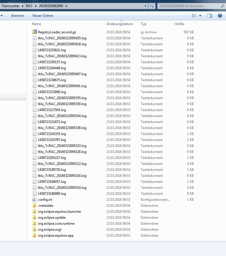

1458723255821.log.txt
Hallo Roland,
danke für deine Tipps!
das sieht so aus wie im Bild Client_RAC.
Ich habe noch einen Logfile daraus angehängt.
genregxml hab ich am 4-Tier Client ausgeführt, aber das leider nichts gebracht.
Dieses Verhalten kenn ich auch, ist jetzt zwar nicht das primäre Problem an diesem Beitrag, aber habt ihr das in den Griff bekommen?
Grüße,
Thomas

also wenn wir davon ausgehen, das beim Upload deines RAC logfiles keine Zeichen verwurschelt wurden, denke ich das dein 4-Tier RAC Cache einen Fehler hat.
Den die letzte Zeile im Logfile schaut mir ganz danach aus. Er möchte die UI aufbauen, kann es aber nicht richtig da er etwas fehlerhaft "parst".
Beende mal deinen 4-Tier Client und benenn den RACCache mal um. Dann sollte er beim nächsten Start neu angelegt werden.
Wenn das nicht hilft, wäre noch das Logging im Client für das RAC-Log hochzuschrauben um weitere Hinweise zu erhalten
Der Logile sieht so aus, der sieht im RAC auch genauso aus.
Ich nehme an das hat den selben Effekt als wenn man den RAC Ordner einfach löscht, danach wird er wieder erstellt. Das habe ich auch schon gemacht.
Wäre einen Versuch wert.
