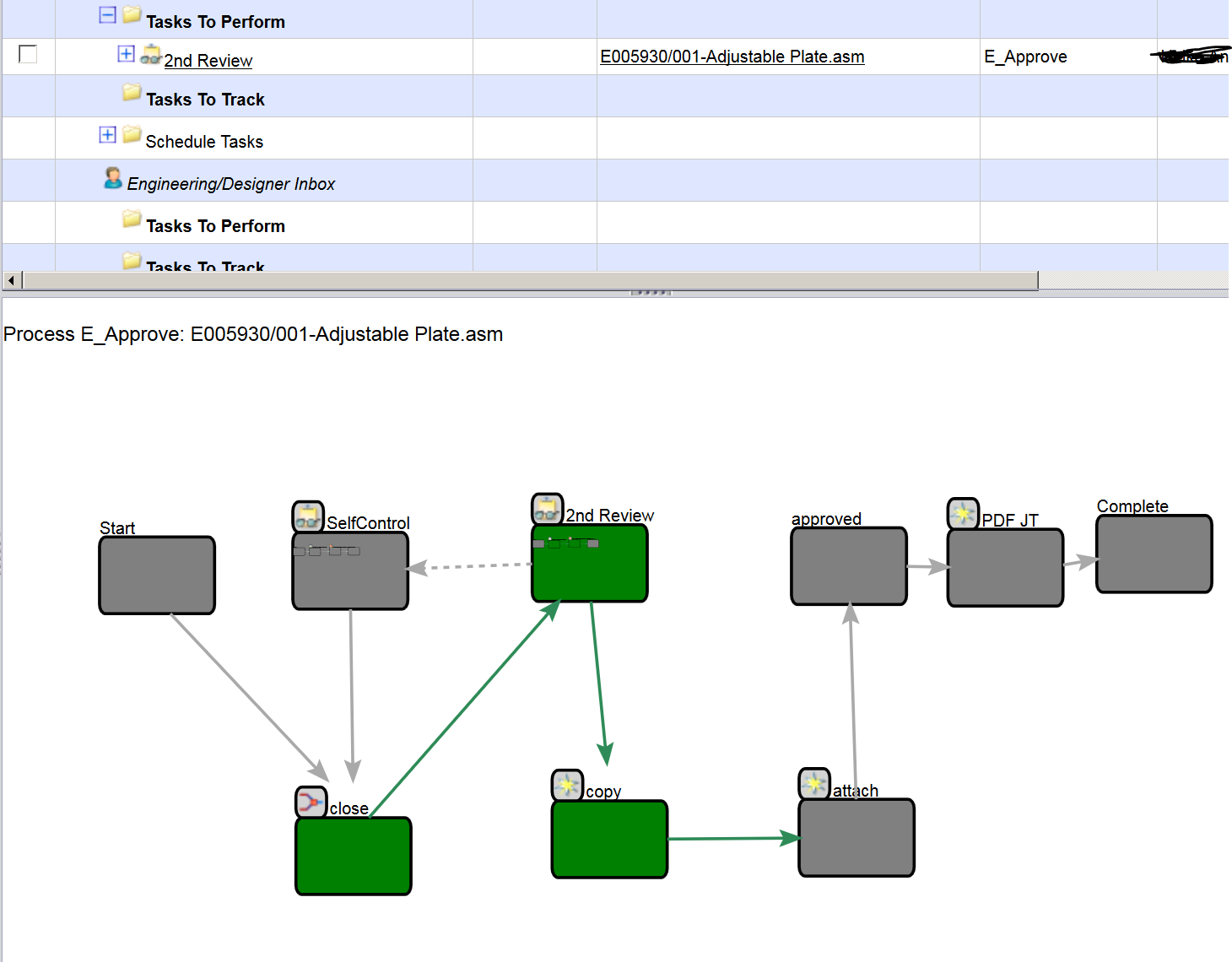

sicher ist es ein kleines Ding für euch, aber ich stehe gerade ziemlich auf dem Schlauch.
Ein Workflow für eine Baugruppe hängt bei 2nd Review bei einem bestimmten User.
Wie kann ich das beheben? Am liebsten würde ich den ganzen Workflow wieder löschen. Aber das darf der User nicht.
Habt ihr eine Idee?
Vielen Dank im voraus.

Ich merke auch gerade, dass ich keine weiteren Workflows mehr starten kann.

Hab es schon raus.
Ich muss den WF an den Infodba assignen, dort dann die Targets einzeln rauslöschen. Dann konnte ich den WF selber erst löschen. Ach und das alles natürlich nur mit Bypass. Dafür geht jetzt wieder alles...
