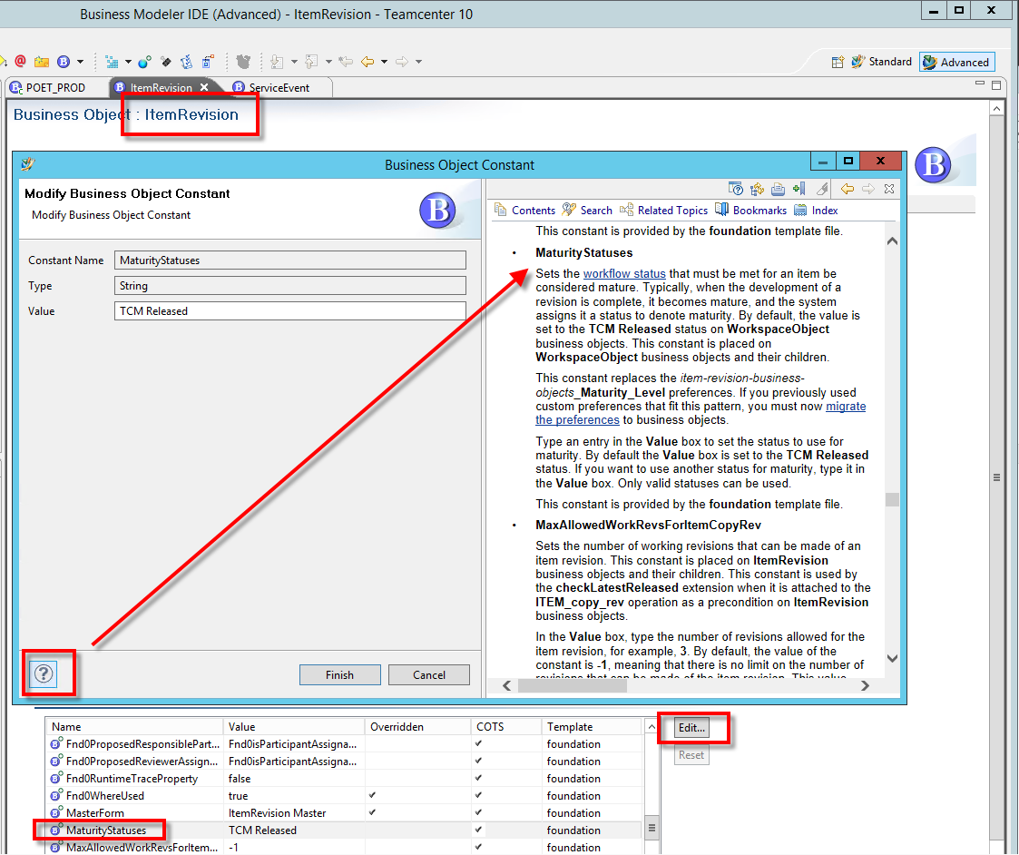

Hallo Zusammen,
ich möchte wissen was bedeutet genau Maturity Statuses in Business Object Constants (Business Modeler IDE)?
Was muss ich setzen und mit was füllen?
Vielen Dank im Voraus.

Beschreibung siehe Attachment ...
Wobei der an dieser Stelle gesetzte Maturity Status IMHO vollkommen egal ist ...
Das ist von der Denkweise jeder Firma abhängig.
Hilfe -> Startseite -> Product Master Management -> Dauerhafte Freigabe -> Using Product Master Manager-Administration -> Creating maturities
In Product Master Management, the release status represents the maturity level of a product. Therefore, setting up the maturity is same as setting up a release status. Many business rules are based on the maturity levels of the part, LOU, LOA, or LOF.
Benutzt Deine Firma denn diese Funktionen überhaupt?
Wir benutzen Teamcenter nur für die Verwaltung von Dokumenten.
Fertigung und Materialfluss werden bei uns aus dem ERP-System gesteuert.

Aber ich verstehe nicht warum andere Leute änderen diese "Value =TCM Released" in andere Werte ?
wofür ? gibt es ein Grund für was ?
Ich kann nicht dieses Grund auf Ihrer Attachment finden.
Ein Beispiel für unterschiedliche "Maturity" = Produktreife:
Entwicklung / Laborversuch, Prototyp, Vorserie, Serie, Aftermarket / Ersatzteil
Unsere Kunden stellen bei 3D-Modellen in jedem Reifegrad steigende Anforderungen an die Vollständigkeit. So kann das erste Modell ein Quader sein. Für die vollständige Reife wird aber ein detailliertes Einbaumodell (ohne Innenleben) verlangt.
Unser Einkauf wird im Stadium "Entwicklung" nur nach einer Festlegung von Teilen mit hoher Beschaffungsdauer fragen. Im Stadium "Prototyp" muss die Stückliste vollständig sein und Änderungen müssen von vielen Prüfern aus unterschiedlichen Abteilungen genehmigt werden.
Ich wiederhole:
Das hängt von der Denkweise jeder Firma ab.
Und Teamcenter ist hochgradig anpassbar.
Das Prinzip der "kontinuierlichen Prozessverbesserung" kann jeden Tag zu immer neuen Ideen und Diskussionen führen. Viel Vergnügen in diesem Job!
