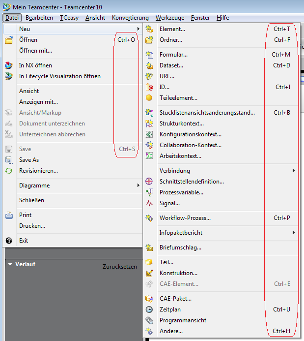

Guten Morgen,
ich bin in NX großer Anhänger von Shortcuts und anderen Erleichterungen, die die Klicks ein wenig reduzieren. Teamcenter scheint mir da weit weniger komfortable. Drum meine Frage: Kennt jemand offizielle Shortcuts oder bietet Teamcenter eine Möglichkeit selbst welche zu vergeben? Wenn mir jemand 100%-ig bestätigen kann, dass es so was nicht gibt kann ich wenigstens aufhören zu suchen! ;-)
Danke und Gruß

erstellt am: 10. Feb. 2016 11:36    Editieren oder löschen Sie diesen Beitrag!  <-- editieren / zitieren -->   Antwort mit Zitat in Fett Antwort mit kursivem Zitat    Unities abgeben: 1 Unity (wenig hilfreich, aber dennoch)2 Unities3 Unities4 Unities5 Unities6 Unities7 Unities8 Unities9 Unities10 Unities Nur für pi.em 10 Unities + Antwort hilfreich
Die Shortcuts, die ich kenne, werden im Rich Client angezeigt.

erstellt am: 10. Feb. 2016 14:06    Editieren oder löschen Sie diesen Beitrag!  <-- editieren / zitieren -->   Antwort mit Zitat in Fett Antwort mit kursivem Zitat    Unities abgeben: 1 Unity (wenig hilfreich, aber dennoch)2 Unities3 Unities4 Unities5 Unities6 Unities7 Unities8 Unities9 Unities10 Unities Nur für pi.em 10 Unities + Antwort hilfreich
ja das kann man... jedoch ist mir keine so komfortable Möglichkeit wie in NX (Customer Defaults) bekannt. >>> das wäre ja schon ein ER wert....wenn sich da 20 dran hängen.....
Bsp.
in der Datei: com.teamcenter.rac.common_10000.1.0.jar
Edit: die darin enthaltene Datei = plugin.xml
habe ich den Shortcut für den "new Change Wizard" gesetzt....
Zeile 5194 – 5196 (TC 10.1.3.2)
Code:
        <key commandId="com.teamcenter.rac.cm.newChangeWizard"
            schemeId="com.teamcenter.rac.scheme" sequence="M1+K"/>
und hier den alten Deaktiviert/Ausdokumentieren:
Zeile 5203 – 5204 (TC 10.1.3.2)
Code:
<!--         <key commandId="com.teamcenter.rac.newECM"
            schemeId="com.teamcenter.rac.scheme" sequence="M1+K"/>  -->
leider muss man dies nach jedem Update wieder machen (MP/MR/Full)

Original erstellt von Big King:
Ich hab mir die Datei mal angeschaut und frage mich...
a. Einfach in dieser Datei ergänzen was man will, kann es so einfach sein?
b. Wie finde ich die commandId für gewisse Befehle heraus?
Vor allem würde mich interessieren wie die ID vom "Senden an" "Mein Teamcenter" wäre - aber ich befürchte schon das es sowas dafür nicht gibt?

1. eine ID brauchst du nicht, du bekommst ja selber. der GTAC Mitarbeiter wird es schon finden....
2 a. Es kommt halt drauf an welche Funktion.... bei mir war es halt in dieser Datei... diese Datei musst du aber dann auf alle WS ausrollen, wenn es überall verfügbar sein soll.... ausserdem machst du dass dann bei jedem update
2 b. commandId --> du weisst jha wie dein Command heisst? XML in n++ öffnen und suchen ?
suche nach sendto:

Tschuldigung........ das wars nicht "<separator name="group.clipboard" visible="true"/>"

erstellt am: 11. Feb. 2016 10:21    Editieren oder löschen Sie diesen Beitrag!  <-- editieren / zitieren -->   Antwort mit Zitat in Fett Antwort mit kursivem Zitat    Unities abgeben: 1 Unity (wenig hilfreich, aber dennoch)2 Unities3 Unities4 Unities5 Unities6 Unities7 Unities8 Unities9 Unities10 Unities Nur für pi.em 10 Unities + Antwort hilfreich
Ich hätte uns halt über den Reseller an deine ID mit drann hängen lassen statt ne neue zu erstellen...
Suche nach sendto leuchtet mir noch ein, "group.clipboard" nicht so ganz...
müsste das dann nicht "myTeamcenter" oder so ähnlich heissen?
Ich mach das natürlich erst im Test... ob das dann, wenn es funzt, Produktiv geht sieht man dann irgendwann

erstellt am: 11. Feb. 2016 11:10    Editieren oder löschen Sie diesen Beitrag!  <-- editieren / zitieren -->   Antwort mit Zitat in Fett Antwort mit kursivem Zitat    Unities abgeben: 1 Unity (wenig hilfreich, aber dennoch)2 Unities3 Unities4 Unities5 Unities6 Unities7 Unities8 Unities9 Unities10 Unities Nur für pi.em 10 Unities + Antwort hilfreich
jow, also das funzt bei mir nich so dolle, zumindest nch in TC8.3
Habe mal Spaßeshalber nen Standard Kommando geändert:
    <key commandId="com.teamcenter.rac.open" schemeId="com.teamcenter.rac.scheme" sequence="M1+O"/>
wurde
    <key commandId="com.teamcenter.rac.open" schemeId="com.teamcenter.rac.scheme" sequence="M1+W"/>
Damit hat sich dann aber nur komisches Fenster in der nähe vom Clipboard    geöffnet und zar den Befehl angezeigt den ich da will, aber noch dazu Strg+F4
Vermutlich bin ich zu doof dafür
Mit sendto gehts jedenfalls auch nicht, aber da vermute ich mal das es mit daran hängt das ich ja eigentlich ein DropDown hinter dem befehl ansteuern will....der Befehel allein macht ja erstmal nichts.
Ist echt schade, das hätte ma hier gut brauchen können um die Akzeptanz für TC etwas zu verbessern.... da hät ich alle Umstände gern in Kauf genommen....
Vieleicht kann mir ja noch wer mit guten Nerven etwas auf die sprünge helfen
ansonsten, trotzdem Danke für alles bis hier.

erstellt am: 11. Feb. 2016 12:52    Editieren oder löschen Sie diesen Beitrag!  <-- editieren / zitieren -->   Antwort mit Zitat in Fett Antwort mit kursivem Zitat    Unities abgeben: 1 Unity (wenig hilfreich, aber dennoch)2 Unities3 Unities4 Unities5 Unities6 Unities7 Unities8 Unities9 Unities10 Unities Nur für pi.em 10 Unities + Antwort hilfreich
Wenn du in der Baugruppe in der Item Revision im Folder view ein item anklicks und Strg+O -> öffnet es in My Teamcenter ein Neues Register.....
in der Bomview macht er dies aber nicht....resp. öffnet es im Struktur Manager
ich habe jetzt nochmals zig *.jar files angeschaut (~60min..)und leider nichts brauchbares gefunden.
