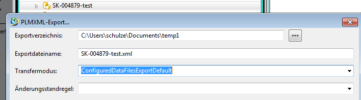

Wenn beide Teamcenter-Instanzen gleich konfiguriert wurden, kann man Dateien mittels PLMXML exportieren und wieder importieren.
Menü Werkzeuge -> Exportieren -> An PLMXML

template : Business Modeler IDE Template Project.
File -> Exportieren ??
