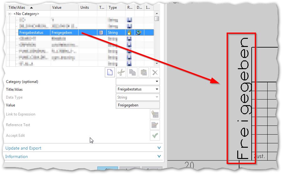

wir möchten den display_name vom release_status aus Teamcenter auf die der NX Zeichnung anzeigen lassen. Das ist grundsätzlich eh schon der Fall, aber im Moment wird da der internal_name aus dem BMIDE angezeigt, was mir nicht gefällt.
Laut Siemens ist das aber "works as designed".

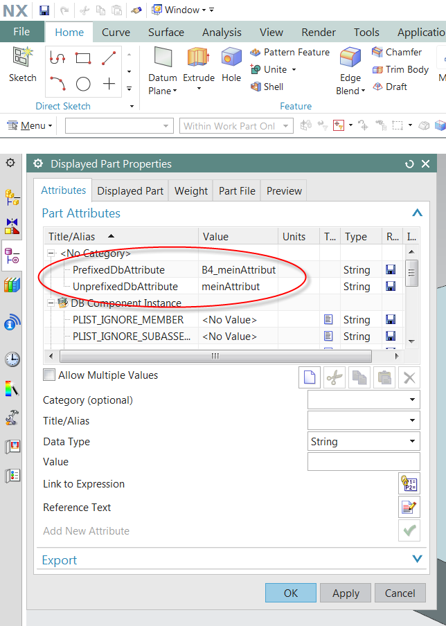

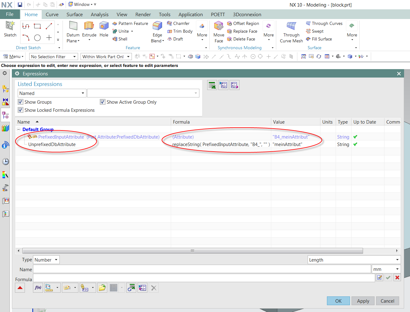

>> im UGPART das gemappte Attribut von NX "umrechnen" lassen
Da bin ich davon ausgegangen dass man ein Attribut erzeugen kann, das aufs gemappte Attribute inkl. Prefix verweist, aber gleichzeitig das Prefix weglässt.
Das geht aber anscheinend nicht bzw. man muss es über Umweg- Expressions machen, siehe Attachments.
DB Attribut --> InputExpression --> OutputExpression --> Attribut ohne Prefix
Gefällt mir aber nicht wirklich ....

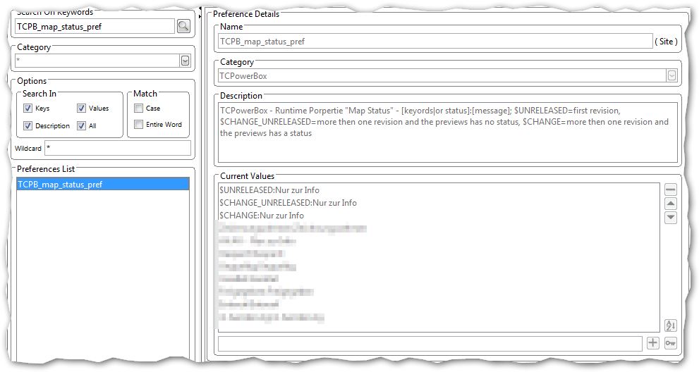

Es gibt von der TCPB /PLM-Easy, oder wie der Name auch gerade ist, eine Runtime-Property, die genau das macht...
24. RUNTIME UNTIME PROPERTY ROPERTY ROPERTY ROPERTY – TCPB_RTP_ TCPB_RTP_ TCPB_RTP_ MAPMAPMAP_STATUS STATUSSTATUSSTATUS
24.1. Arbeitsweise
Dieses Runtime Attribut wird genutzt, um z.B. verkürzte Statusbezeichnungen in TC auf detaillierte Statusnamen umzusetzen und nach NX zu synchronisieren. Man kann dieses Runtime Attribut aber auch dazu nutzen, eine Zeichnung als „Ungültig“ zu stempeln.
Entsprechend der Konfiguration über die Preferences in Teamcenter wird der Statusname in einen anderen Wert umgesetzt.
24.2. Konfiguration
Konfiguriert wird diese Runtime Property über das Schlüsselwort TCPB_map_status_pref in den Preferences vonTeamcenter.
