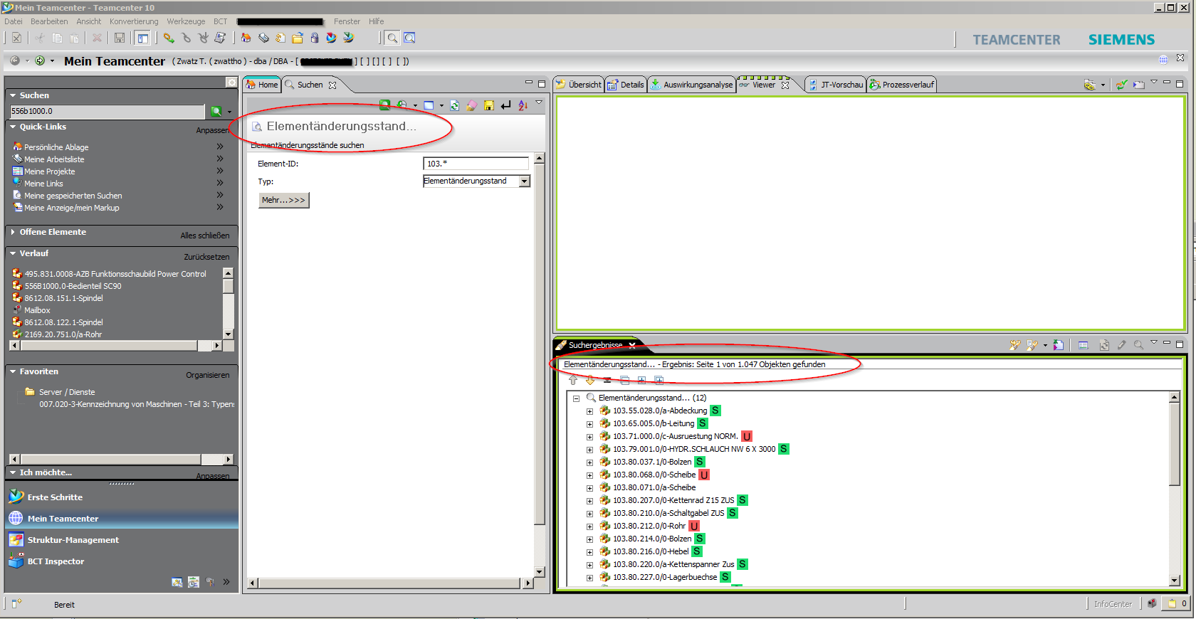

Ich habe regelmässig ein ärgerliches Phänomen dass nach dem Absetzen einer Query die Anzahl der Ergebnisse nicht mitangezeigt wird.
In 10.1.4.2 wie auch 10.1.5.0 und natürlich vorwiegend dann wenn ich diese Anzahl wissen möchte.
So auch jetzt, im Beispiel als Anhang wird die Anzahl angezeigt ... wenns auftritt, dann steht da nur
...-Ergebnis: Seite 1
anstelle
...-Ergebnis: Seite 1 von 1.047 Objekten gefunden
Kennt das jemand & weiss vielleicht auch wo das herkommt ?

>>...dass nach dem Absetzen einer Query die Anzahl der Ergebnisse nicht mitangezeigt wird.
Unsere amerikanischen Freunde sind mittlerweile sehr sicherheitsbewusst.
Sollte jemand erfahren, dass es 100 Treffer gibt, aber nur 90 angezeigt werden,
dann könnte der Anwender ja ganz heiß darauf werden zu erfahren was er nicht sehen soll.
Daher wird seit TC10 in der Standardkonfiguration die Anzahl der Treffer nicht mehr angezeigt.
Man kann das über eine Option so konfigurieren, dass die Anzahl der Treffer angezeigt wird, auf die der Anwender Leserecht hat.
Dann aber dauert die Suche wegen der zusätzlichen Prüfung der Berechtigung elendiglich lange.
Wenn Du wichtige Gründe hast, die Anzahl der Treffer zu zählen, dann mach Dir die Mühe das Suchergebnis im Fenster "Details" anzuzeigen und nach Excel zu exportieren.

Das erklärt aber nicht warum die Anzahl einmal da ist & einmal nicht.
Und den Excel Export will ich nicht machen weil ich
dazu alle Ergebnisse laden muss was wiederum "elendiglich lange" dauert
& die Queries wo ich die Trefferzahl wissen will potenziell Tausende Treffer bringen
Hast du wo parat wie man das von dir genannte konfiguriert, in der Hilfe finde ich dazu nichts.

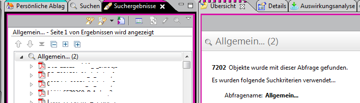

Ach, was mir eben wieder einfällt:
Es gibt doch eine Anzeige der Anzahl von Treffern - im Fenster "Übersicht".
Oder wurde das in TC10.1.4 ebenfalls beseitigt?
