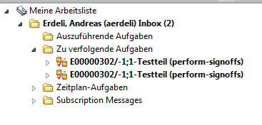

ich suche nach einer Lösung, dass ich in Teamcenter meinen Freigabe-WF nicht mehrfach gleichzeitig starten kann. D. h. Owner starte auf der Revision den WF -> die 4-Augenprüfung startet - WF liegt beim User in der Worklist -> Owner startet den WF nochmal... -> 4-Augenprüfung startet - 2. (gleicher) WF liegt in der Worklist...
Genau das will ich unterbinden. Läuft ein WF auf einer Revision, dann muss dieser abgeschlossen sein, bis ein weiterer WF gestartet werden kann.
Über Tipps würde ich mich freuen.

Das kann über die Site Preference
EPM_multiple_processes_targets
unterbunden werden.
