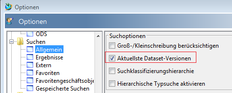

gibt es eine einfache Möglichkeit Datasets auf eine ältere Sequenz Rückzusetzen?
Mir wurde das mit Benannten Reverenzen manipulieren beigebracht.
Basti
Ja.
Öffne die Optionen für die Suchfunktionen.
Lösche den Haken bei "Aktuellste Dataset-Versionen".
Führe eine Suche nach dem gewünschten Dataset aus.
Lösche die Version mit der höchsten Nummer und die vorherige wird die aktuelle.

Ja hätte mich auch gewundert, wenn das nicht die Lösung währe.
Jedoch wurde mir gesagt, das man die Sequenzen nicht löschen sollte.
Wieso weis ich auch nicht, darauf habe ich nur die Antwort erhalten: "Sonst reagiert TC wieder komisch."
Im Jargon von Teamcenter gibt es in der deutschen Lokalisierung Sequenzen von Änderungsständen und Versionen von Dateien.
Bei den Sequenzen von Änderungsständen habe ich bislang immer nur die älteren gelöscht.
(Bearbeiten -> Bereinigen)
Bei den Dateien habe ich noch nie erlebt, dass TC auf das Löschen einer Version ungewöhnlich reagiert. Aber man muss natürlich auch auf die Inhalte achten. Nicht dass man die Konfiguration einer Baugruppe verwürfelt...

Ich Denke eher dein Reseller will da etwas Vorsicht walten lassen (Warscheinlich kommen die schlechten Erfajrungen sogar von uns    ).
Alles was "Gelöscht" ist, ist weg - tauscht du nur die Benannte Referenz, kannst die alte Referenz erstmal wegsichern - so mach ich das zumindest. Vieleicht nicht das einfachste, aber ich setz mitlerweile auch leiber auf Sicherheit.
Wäre nicht das erste mal das mir ne Maschine im Nirvana verschwindet....
Und für ne kleine Firma ist das ein Mega verlust den man durch ne Minute mehr Arbeit vermeiden kann
