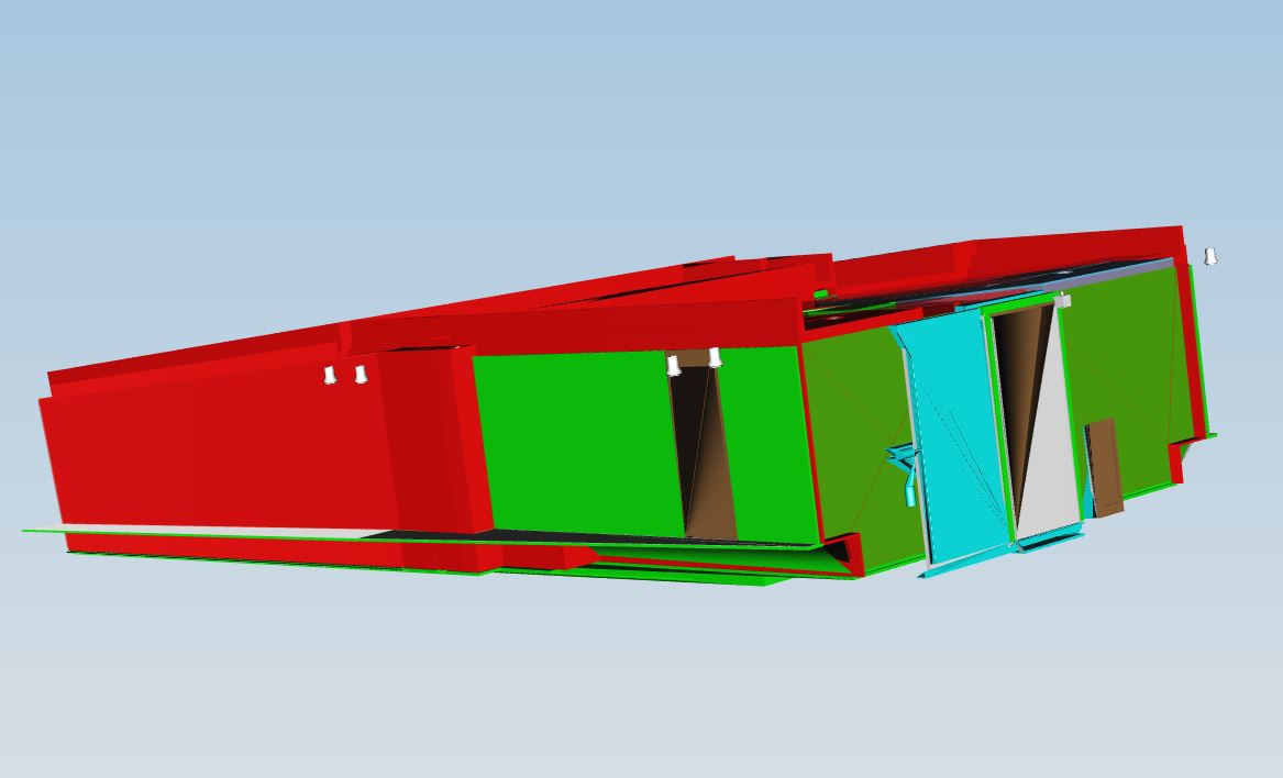

Hallo Zusammen,
ich möchte im TC den Lifecycle Viewer benutzen, leider stellt er mir bei allen Modellen die Schatten Bildung mit dar. Habe überall in den Einstellungen gesucht aber leider nichts gefunden wo man dies austellen kann, jemand von euch eine idea?
Acidstar
Sehen Sie sich das Profil von Acidstar an!   Senden Sie eine Private Message an Acidstar  Schreiben Sie einen Gästebucheintrag für Acidstar
Beiträge: 86
Registriert: 21.08.2008

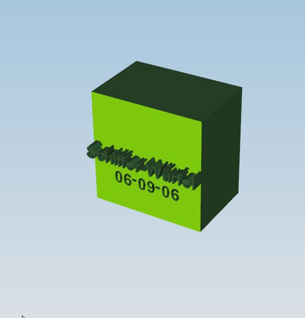

erstellt am: 25. Nov. 2015 17:00    Editieren oder löschen Sie diesen Beitrag!  <-- editieren / zitieren -->   Antwort mit Zitat in Fett Antwort mit kursivem Zitat    Unities abgeben: 1 Unity (wenig hilfreich, aber dennoch)2 Unities3 Unities4 Unities5 Unities6 Unities7 Unities8 Unities9 Unities10 Unities
Hier noch ein Bild wie es derzeit aussieht

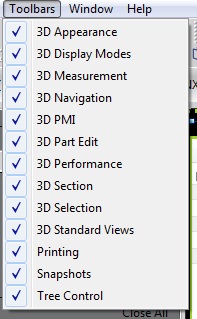

erstellt am: 26. Nov. 2015 08:55    Editieren oder löschen Sie diesen Beitrag!  <-- editieren / zitieren -->   Antwort mit Zitat in Fett Antwort mit kursivem Zitat    Unities abgeben: 1 Unity (wenig hilfreich, aber dennoch)2 Unities3 Unities4 Unities5 Unities6 Unities7 Unities8 Unities9 Unities10 Unities Nur für Acidstar 10 Unities + Antwort hilfreich

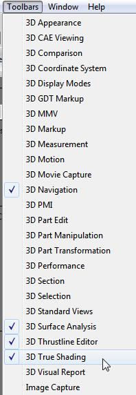

Ist das immer so? wenn ja wird dies von NX her schon so kommen..... bei uns sieht das nicht so aus.
Ansosnten kannst du via Toolbars die "3D true Shading" und "Image Capture" einschalten und da deine farben etc. einstellen.

erstellt am: 26. Nov. 2015 11:03    Editieren oder löschen Sie diesen Beitrag!  <-- editieren / zitieren -->   Antwort mit Zitat in Fett Antwort mit kursivem Zitat    Unities abgeben: 1 Unity (wenig hilfreich, aber dennoch)2 Unities3 Unities4 Unities5 Unities6 Unities7 Unities8 Unities9 Unities10 Unities
Ja das ist immer.
Aber beim Kunden ist diese Schattierung nicht da, bei gleichem Model.

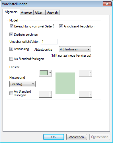

>>Wo genau finde ich die Einstellungen "3D true Shading" und "Image Capture"?
TcVis gibt es in unterschiedlichen Ausbaustufen.
Hat man - wie wir - nur den kostenlosen "Base Level" dann gibt es diese Funktionen nicht.

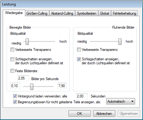

Aber geh mal ins Bild, rechter Mausklick, Voreinstellungen und Leistung.
Und manchmal hilft es auch, das Bild einfach ein wenig zu drehen...

erstellt am: 26. Nov. 2015 11:58    Editieren oder löschen Sie diesen Beitrag!  <-- editieren / zitieren -->   Antwort mit Zitat in Fett Antwort mit kursivem Zitat    Unities abgeben: 1 Unity (wenig hilfreich, aber dennoch)2 Unities3 Unities4 Unities5 Unities6 Unities7 Unities8 Unities9 Unities10 Unities Nur für Acidstar 10 Unities + Antwort hilfreich
Ah - jetzt hab ich mal wieder nicht richtig hingeschaut.
Beim Embedded Viewer für "Mein Teamcenter" sind die Einstellmöglichkeiten so beschränkt wie oben beschrieben.

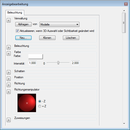

Im "LifeCycle Viewer" gibt es zusätzlich das Menü Konzept -> Darstellung -> Beleuchtung bearbeiten.

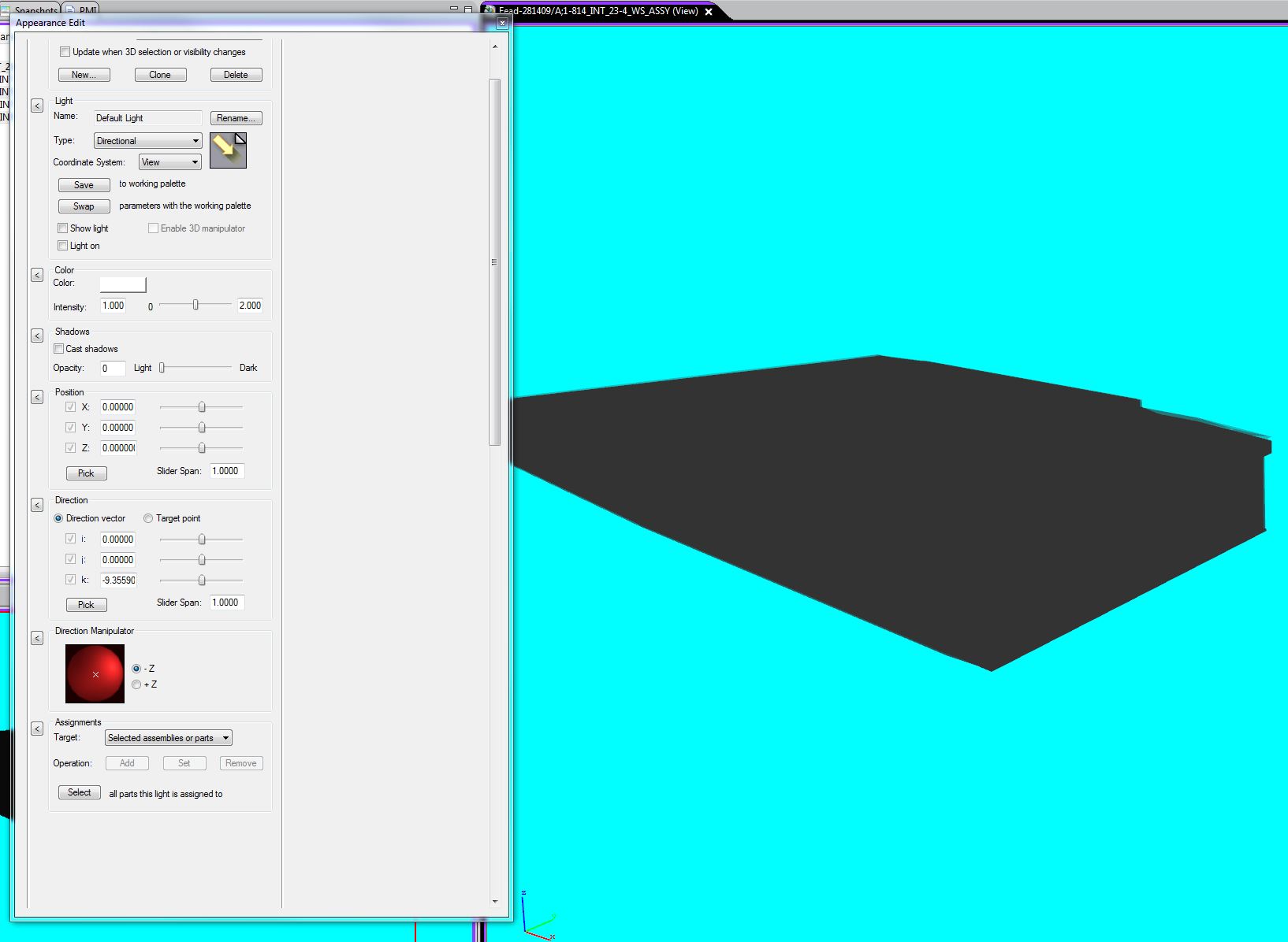

Kippen funktioniert leider nicht, da das Model zu viele Hohlräume hat wo ich hinein sehen möchte.
Die oben besagten Einstellungen hatte ich auch schon gefunden, trotzdem ist die Schattenbildung weiter zu sehen (siehe Anhang)

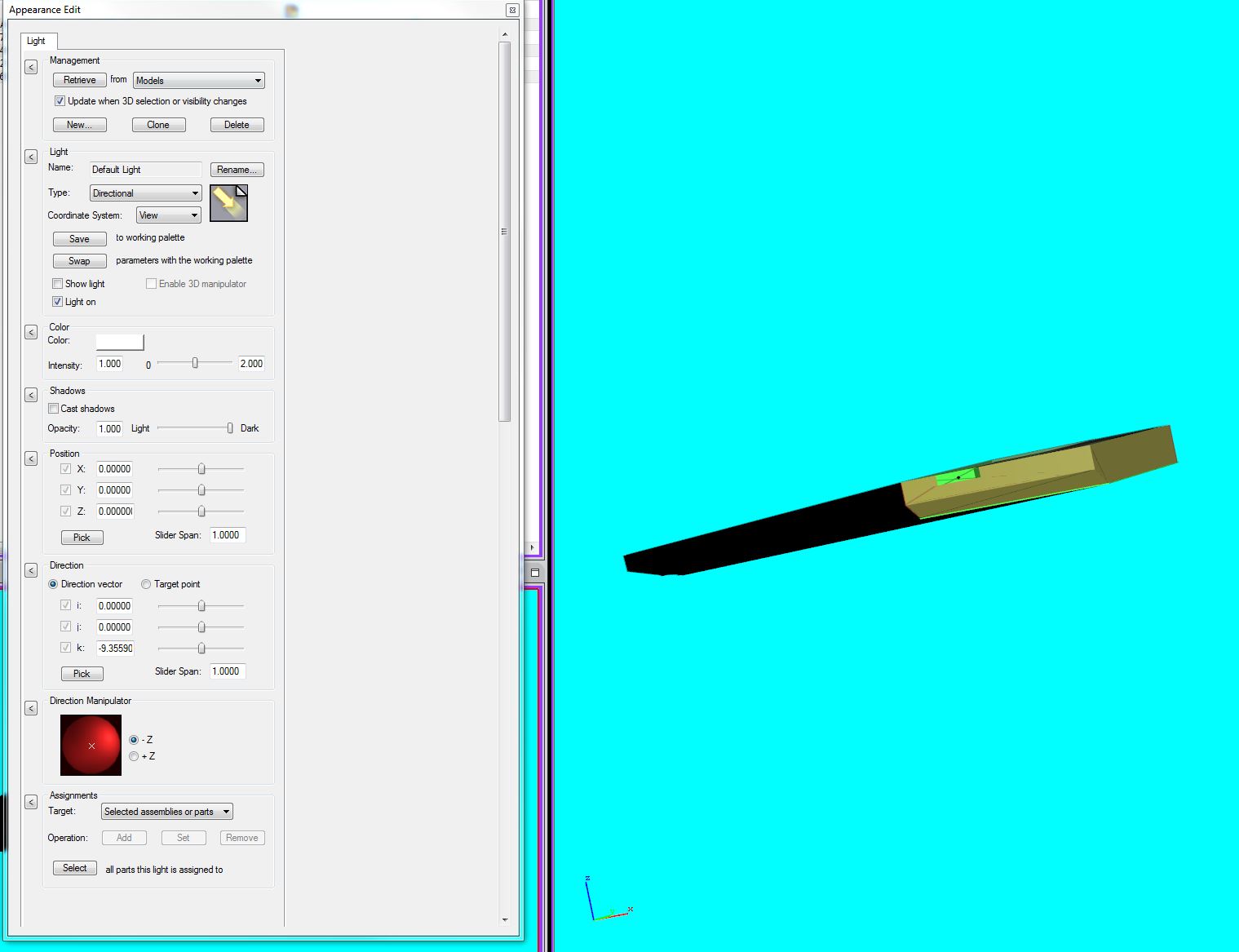

erstellt am: 26. Nov. 2015 13:12    Editieren oder löschen Sie diesen Beitrag!  <-- editieren / zitieren -->   Antwort mit Zitat in Fett Antwort mit kursivem Zitat    Unities abgeben: 1 Unity (wenig hilfreich, aber dennoch)2 Unities3 Unities4 Unities5 Unities6 Unities7 Unities8 Unities9 Unities10 Unities Nur für Acidstar 10 Unities + Antwort hilfreich
Nimm doch mal den Haken bei "Light on" weg....
Wo kein Licht ist ist auch kein Schatten.
Oder Shadows -> Opacity auf Light...
Rainer Schulze
Stell doch mal die JT-Datei ins Forum.
So "aus der Ferne" ist es mühsam, die passende Einstellung zu finden.
Und welche Version von TC / TcVis (vollständige Nummer) hast Du überhaupt?

erstellt am: 26. Nov. 2015 14:23    Editieren oder löschen Sie diesen Beitrag!  <-- editieren / zitieren -->   Antwort mit Zitat in Fett Antwort mit kursivem Zitat    Unities abgeben: 1 Unity (wenig hilfreich, aber dennoch)2 Unities3 Unities4 Unities5 Unities6 Unities7 Unities8 Unities9 Unities10 Unities
alles schon ausprobiert, bei Shadows -> Opacity auf Light passiert nichts, und bei Light on passiert das was du im Anhang siehst :-)
Wie man sieht stellt er den Schatten weiterhin da, deswegen vermute ich das diese Schatten Bildung nichts mit den Lichteinstellungen zu tun hat.
Genau so wie ich es geschrieben habe unter Toolbars.....pic
und ich hab auch keine Schatten und ausser von NX oder welchem CAD System auch immer (Licht/Schatten) kann ich mir nichts anderes vorstellen woher dass kommt.

erstellt am: 27. Nov. 2015 08:56    Editieren oder löschen Sie diesen Beitrag!  <-- editieren / zitieren -->   Antwort mit Zitat in Fett Antwort mit kursivem Zitat    Unities abgeben: 1 Unity (wenig hilfreich, aber dennoch)2 Unities3 Unities4 Unities5 Unities6 Unities7 Unities8 Unities9 Unities10 Unities
@Big King: Diese Tool kommt bei mir leide nicht vor siehe bild

Menü ... Konzept > Darstellung > Beleuchtung Bearbeiten ..... resp. Beleuchtungspalletet....... hast du, oder ?

Menü habe ich, siehe bild

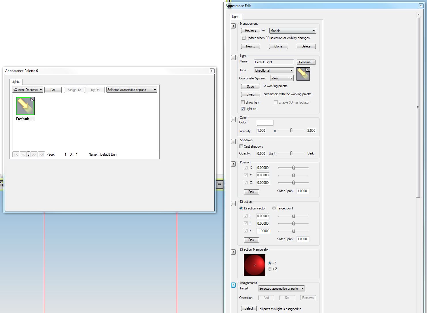

MAhrens
Dipl.-Ing.
Sehen Sie sich das Profil von MAhrens an!   Senden Sie eine Private Message an MAhrens  Schreiben Sie einen Gästebucheintrag für MAhrens
Beiträge: 530
Registriert: 17.11.2000
SAP,TC8.3,NX7.5,T4S
erstellt am: 02. Dez. 2015 16:43    Editieren oder löschen Sie diesen Beitrag!  <-- editieren / zitieren -->   Antwort mit Zitat in Fett Antwort mit kursivem Zitat    Unities abgeben: 1 Unity (wenig hilfreich, aber dennoch)2 Unities3 Unities4 Unities5 Unities6 Unities7 Unities8 Unities9 Unities10 Unities Nur für Acidstar 10 Unities + Antwort hilfreich
vielleicht helfen die folgenden Optionen:
- Im Lichter-Bearbeitungsdialog (Appearance Edit) kann man im Register "Shadows" die Shattengenerierung mittels "Cast shadows" an/abschalten und deren Stärke steuern.
- Solche "Cast shadows defined by light sources" Optionen gib es in Kombination hierzu nochmals in den "Performance - Rendering" Einstellungen für das 3D Sichtfenster.
- Zudem gibt es noch im "Performance - Global" einen Bereich "Rendering", wo man die Kantenstärken des Schattenwurfs mittels "Shadow edge softness" und "Shadow map Resolution" steuern kann. Speziell die "Shadow map Resolution" hat eine starke Auswirkung auf die Schattenintensität. Bei "Extra Fine" ist der Schatten kaum noch registrierbar währen bei "Coarse" eine deutliche Schattenbildung zu sehen ist.
Matthias

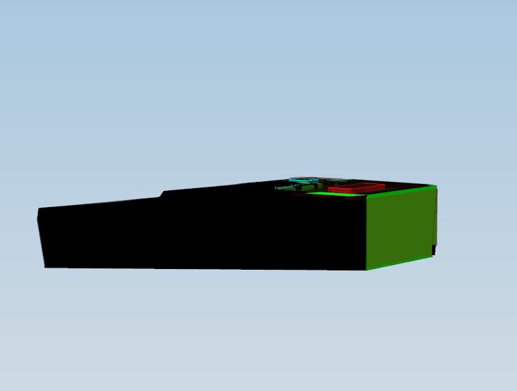

erstellt am: 03. Dez. 2015 08:28    Editieren oder löschen Sie diesen Beitrag!  <-- editieren / zitieren -->   Antwort mit Zitat in Fett Antwort mit kursivem Zitat    Unities abgeben: 1 Unity (wenig hilfreich, aber dennoch)2 Unities3 Unities4 Unities5 Unities6 Unities7 Unities8 Unities9 Unities10 Unities
@Matthias: bin nochmals alle Einstellungen durchgegangen, das Ergebnis war nur, das der Schatten farbig geworden ist (siehe Bild)

erstellt am: 03. Dez. 2015 09:28    Editieren oder löschen Sie diesen Beitrag!  <-- editieren / zitieren -->   Antwort mit Zitat in Fett Antwort mit kursivem Zitat    Unities abgeben: 1 Unity (wenig hilfreich, aber dennoch)2 Unities3 Unities4 Unities5 Unities6 Unities7 Unities8 Unities9 Unities10 Unities Nur für Acidstar 10 Unities + Antwort hilfreich
Die Streifen im letzten Bild (Tesselierung) bringen mich doch wieder dazu, nach dem Typ der Grafikkarte und der Version des Treibers zu fragen.
