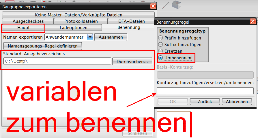

Hallo Siemens Gemeinde,
ich habe schon einiges mit NX hinbekommen, aber an einem Thema scheitere ich gerade. Wahrscheinlich weil ich Fehler gemacht habe.
Ich suche nach einer Funktion NX Parts und NX Baugruppen mit Naming Rules zu und der Funktion BG-Export zu exportieren.
Die Kombination ist NX 8.5.3 mit TC. 1o.1.4.
Das Problem das Ich Datasets habe, die als Namen die ID besitzen. Also funktioniert der Export via "Benannte Referenzen" nicht.
Am Ende sollen die Partnamen wie folgt lauten: <W@DB_PART_NAME>-<W@DB_PARTDESC>.prt
Hat jemand für mich eine Lösung.
Anbei ein Bild.
Liebe Grüße und Danke

Ich habe eine Richtung gefunden und zwar...
${DB_PART_REV}-${DB_PART_NAME}
So lässt sich die Benennung schon in die richtige Richtung lenken
