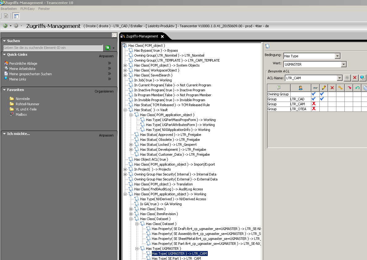

Ich habe eine Frage zum Access Manager in TC.
ist es in TC möglich über die ACL zu steuern, dass eine gewisse TC-Gruppe nur freigegebene ItemRevisions eines Items sieht?

erstellt am: 18. Nov. 2015 10:12    Editieren oder löschen Sie diesen Beitrag!  <-- editieren / zitieren -->   Antwort mit Zitat in Fett Antwort mit kursivem Zitat    Unities abgeben: 1 Unity (wenig hilfreich, aber dennoch)2 Unities3 Unities4 Unities5 Unities6 Unities7 Unities8 Unities9 Unities10 Unities Nur für tom-nx 10 Unities + Antwort hilfreich
Hallo Thomas,
mit der ACL kannst du das sogar auf einzelne Dataset-Typen innerhalb einer itemrevision erreichen, siehe Bild.
Wir haben das so eingestellt das unsere CAM Programmierer nur ugmaster mit einem Status sehen. Das ugpart kann aber auch ohne Status gesehen werden.

>>Ich habe mich schon durch die TC Hilfe gewühlt, aber genau zu diesem Thema (Sichtbarkeit) hab ich nix gefunden
Das ist schlicht das Leserecht.
Der Regelbaum wird von oben nach unten durchlaufen bis eine zutreffende Regel gefunden wird.
Also musst Du zuerst ein Leserecht für alle Objekte mit Status einräumen und anschließend das Leserecht (für alle anderen Objekte) verbieten.
Kritisch ist dabei die Platzierung im Regelbaum.
Es kann geschehen, dass sich unterschiedliche Kriterien gegenseitig den Rang ablaufen.
Und wenn die Regel weit oben im Regelbaum angesiedelt ist, kann das die Performance beeinträchtigen, weil auch Objekte abgefragt werden, die nicht betroffen sind.
Mal ins Unreine geschrieben:
Has Class (POM_Allocation_Object)
   Has Class (WorkspaceObject)
       Has Status () -> Gruppe_X_darf_lesen
       Has Class (WorkspaceObject) -> Gruppe_X_darf_nicht_lesen
Has Class (WorkspaceObject) umfasst nicht nur Item_Revisions.
Wenn Du Class = Item_Revision nimmst, würde eine direkte Suche nach Dataset oder Form immer noch Erfolg haben!
Rainer Schulze
Ah - noch ein Denkfehler: Items haben keinen Status.
Das macht es etwas komplizierter.
Aber ich denke, die Methode ist verständlich geworden.
