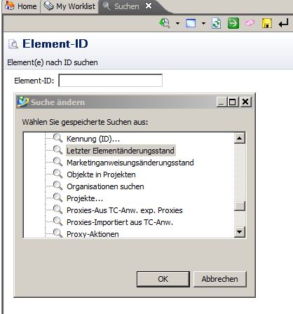

bräuchte gerade eine ähnliche Suche.
"Letzter Elementänderungsstand" für sich selbst geht.
Wenn ich eine eigene Suche mache mit z.B.  "Dataset:IMAN_specification.object_type = SE Assembly" geht die für sich auch.
Das Problem ist die Kombination!
Meine eigene Suche ist eine Interne Suche mit der Suchklasse ItemRevision,
die "Letzter Elem....." hat aber den Abfragetyp "Lokale Abfrage und Prozess" und lässt sich weder Anpassen noch Kopieren
Hat jemand ne Ahnung wie man die Abfragetypen ändern kann oder diese "Letzter Elementänderungsstand" Anpassen oder Kopieren kann?
Wenn das gelänge könnte das ja echt hinhauen....
Habe es schon mit Ex- und Import versucht, aber entweder ists eine Interne Suche und active_seq != 0 geht nicht, oder es ist eine Lokale Abfrage und Prozess und diese lässt sich nicht Anlegen bzw. Speichern
Wenn jedes für sich geht muss doch auch die Kombi möglich sein

"Letzter Elementänderungsstand" ist eine hart codierte Suche, die nicht verändert warden kann.
Diese Suche besteht aus einer Kombination einer "normalen" Suche und einem folgendem ITK.
Mit den Treffern der Suche kann man dann im ITK-Teil verschiedene Sachen anstellen; hier z.B. das Filtern mit einer bestimmten Laderegel (bei der Standardsuche vermutlich "Latest Working").
Man kann soetwas natürlich auch selber programmieren; erfordert nur erweiterte Kenntnisse im BMIDE und ITK-Programmierung.
