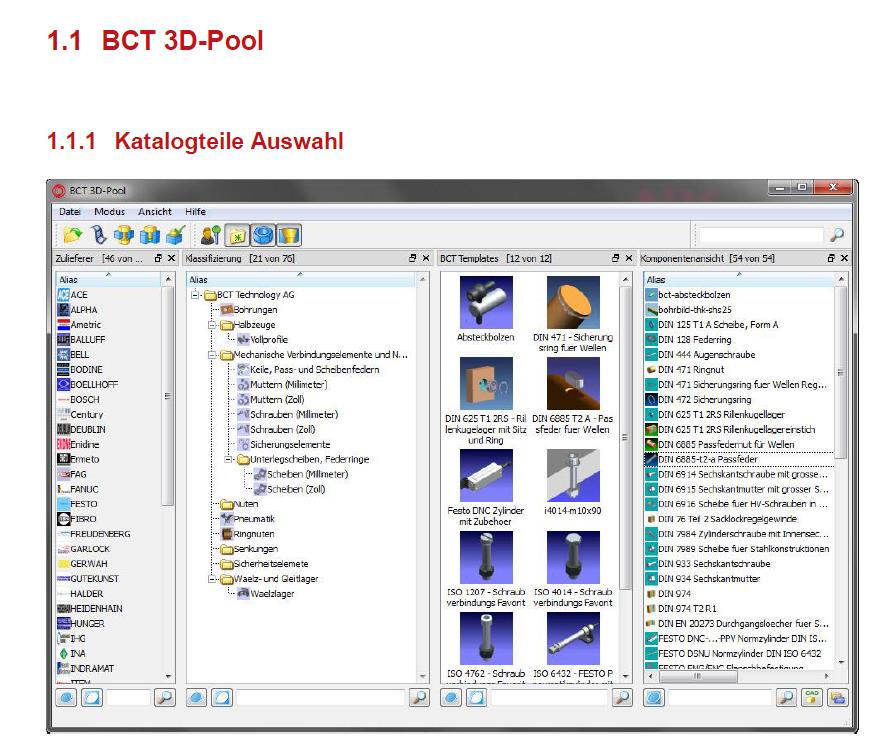

erstellt am: 10. Nov. 2015 09:00    Editieren oder löschen Sie diesen Beitrag!  <-- editieren / zitieren -->   Antwort mit Zitat in Fett Antwort mit kursivem Zitat    Unities abgeben: 1 Unity (wenig hilfreich, aber dennoch)2 Unities3 Unities4 Unities5 Unities6 Unities7 Unities8 Unities9 Unities10 Unities Nur für nochntester 10 Unities + Antwort hilfreich
Falls Ihr BCT habt (ohne Schleichwerbung betreiben zu wollen), da geht dies auch....
Screen....
