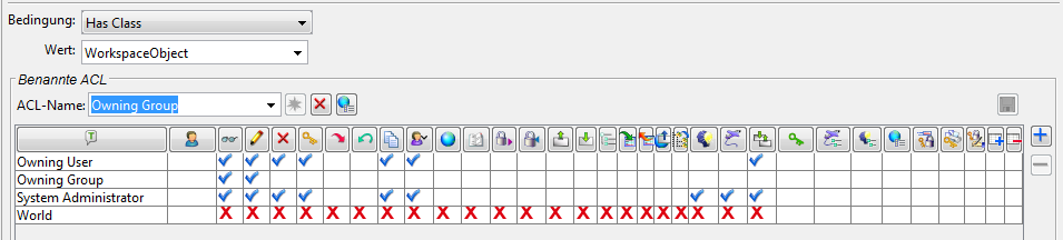

dies ist bestimmt eine ganz einfache Frage aber ich komme leider nicht auf die Antwort:
Wir haben als Beispiel 2 Gruppen 1. Konstruktion Stantort 1
2. Konstruktuon Standort 2.
Jetzt gibt es ein neues Projekt in der Konstruktion an dem beide Standorte gemeinsam arbeiten. Dachte mir das ist ja einfach steck ich die beiden Useer die es betrifft einfach noch zusätzlich in die andwere Gruppe. Habe ich gemacht aber nichts ändert sich die beiden User haben gegenseitig immernoch keine Schreibrechte.
Mach ich was falsch ??
DANKE

Entscheidend ist, dass die Anwender sich vor dem Erzeugen neuer Objekte in der jeweils zutreffenden Gruppe ANMELDEN.
Darüber hinaus muss im Access Manager (Zugriffs-Management) über eine Rechteregel konfiguriert werden, dass nicht nur der Owning User sondern auch die Owning Group Schreibrecht haben soll.
Siehe Beispiel im Anhang.

Habe jetzt im Zugriffs Manager die Regel erstellt brachte aber leider keine Verbesserung.
Es scheint als Starte er NX immer mit seiner Standartrolle.

Das hängt von den ACLs ab.
Der Beschreibung nach haben bei dir immer User einer Gruppe Schreibberechtigung auf die Objekte (einer Gruppe).
D.h. ich muss als User2 aktiv in die Gruppe1 wechseln um Schreibzugriff auf ein Ojekt aus dieser "fremden" Gruppe zu erhalten, wie man das in einer "Nur-"NXManager Sitzung machen kann weiss ich nicht.
Was du vorhast wird bei den Usern nicht auf Gegenliebe stossen weil man ständig hin und herwechseln muss und u.U. NX das nicht mehr sauber synchronisiert, insbesondere bei bereits geladenen Teilen.

DANKE für die Info. Gut das heißt jetzt für mich das wir schnellstmöglichst unseren Rechtebaum überarbeiten müssen.
