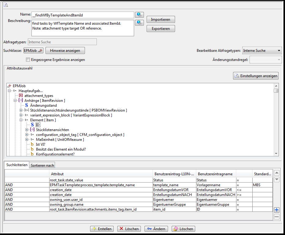

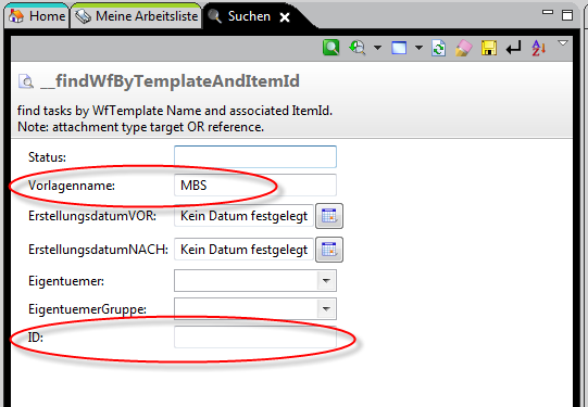

TC101__findWfByTemplateAndItemId.zip
Hab in der Mittagspause aus Neugier schnell eine Query für die Worfflows erstellt - siehe Anhang ...

So sieht das also aus wenn man query mässig schwer auf Zack ist  ?
Bei mir hat es eher den halben Vormittag gedauert...
DANKE sowohl für die Idee als auch die Quzery - das läuft supergut
und ist auch nachvollziehbarer als ITK!
