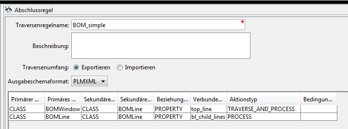

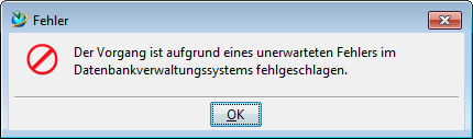

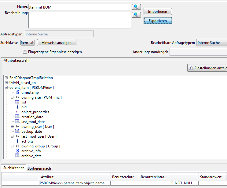

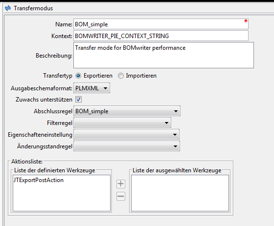

>>...\plm_xml_export_import_admin.pdf
Oder einfach die Hilfe-Funktion...
Die Bedienung dieses Moduls ist ja eigentlich recht einfach.
Aber in den wenigen Minuten, die ich mir während der Arbeit stehlen kann, scheitere ich an den Zusammenhängen in der Datenbank.
Das Exportieren EINER BOM wird aus dem Structure Manager ausgeführt.
Ich möchte das Verfahren wie folgt ändern:
- Suche alle PSBOMViews und kopiere sie in einen Ordner.
- Führe den Export aller BOMs aus diesem Ordner aus.
Aus dem Ordner die BOMs anzusprechen klappt jetzt schon.
Aber die weiteren Zusammenhänge kriege ich (noch) nicht auf die Reihe.
Wollte ich zu perfekt sein oder habe ich nur den Wald vor lauter Bäumen nicht gesehen?
Es gibt den BOMWriterExport aus dem StructureManager.
Der muss nur so abgeändert werden, dass er nicht mehr durch die hierarchischen Ebenen hinab taucht...
Schritt 1: Erzeuge einen TransferModus und eine Abschlussregel "BOM_simple".
Kopiere die Abschlussregel BOMWriterExport und ändere in Zeile 2 "Traverse and Process" in "Process".
Schritt 2: Definiere eine Suche nach Items denen eine BOM angehängt ist und führe diese aus.
Schritt 3: Erzeuge ein Dummy-Item. Öffne es im StructureManager und füge die Suchergebnisse aus Schritt 2 ein.
Schritt 4: Führe den Export "BOM_simple" aus.
Bei 50000 Teilen und 9000 Stücklisten dauert das eine Weile - aber TC10 stürzt dabei nicht ab.

>>Ich werde das nun mal im etwas größeren Maße ausprobieren.
Meine "Super-BOM" mag der Structure Manager ebenso wenig laden wie das Utility.
sqlca_error_code is -24347
EIM_db_error_code is 545001
EIM_check_error: 'POM_exec_sql_bind' code 545001
Failed to execute the query. Error code: 515209
BOM_line_ask_child_lines returning non-zero status 515209 - Teamcenter.ConfigurationManagement.bom at D:\workdir\tc10122x_win64\src\core\bom\bom_line.cxx(205)
Ich vermute, dass es bereits beim Speichern in der Datenbank ein Problem gab, welches jetzt ein erneutes Öffnen unmöglich macht.
Jetzt frag mal GTAC, wie viele Zeilen eine Stückliste denn haben darf...
Rainer Schulze
[Diese Nachricht wurde von Rainer Schulze am 14. Okt. 2015 editiert.]
