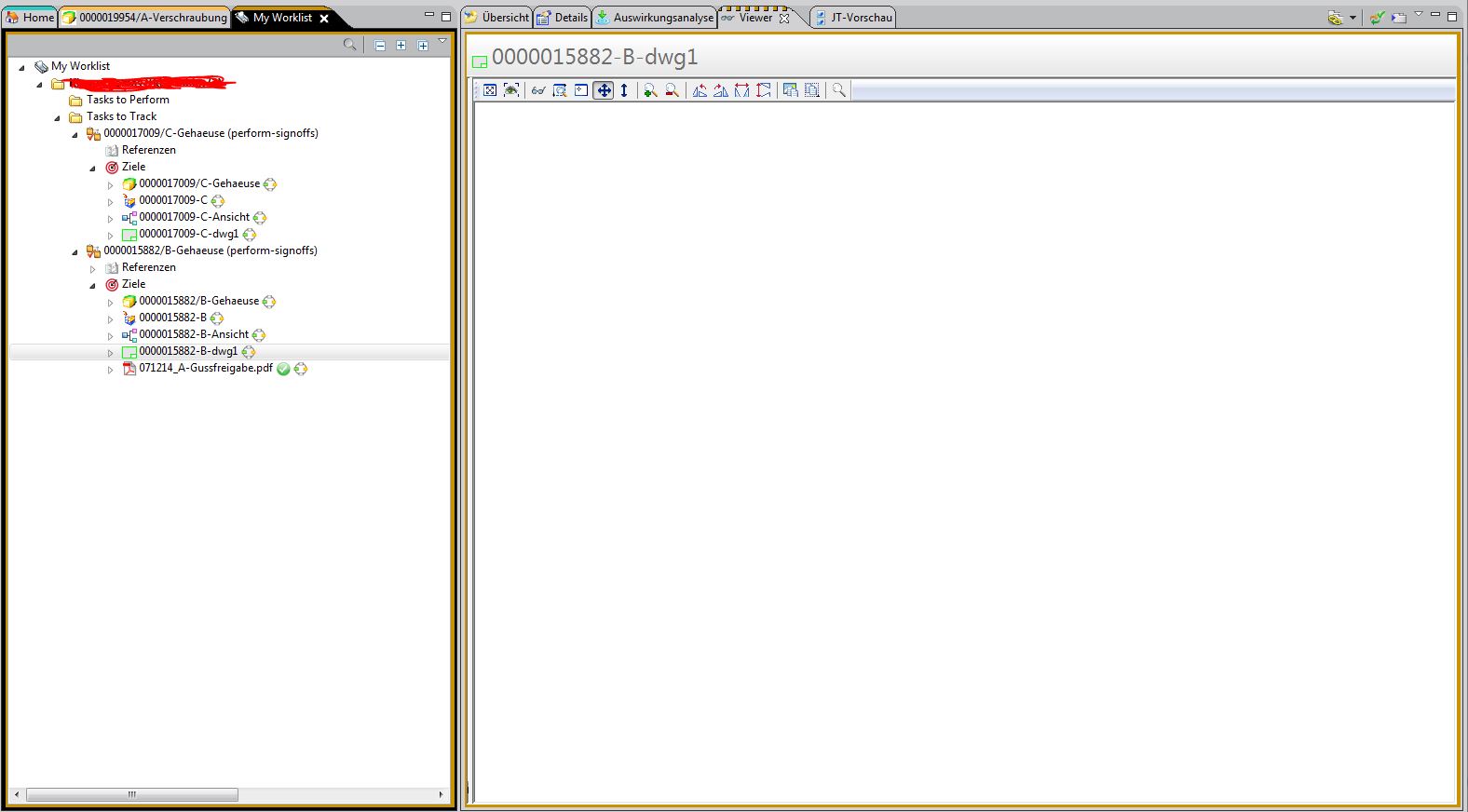

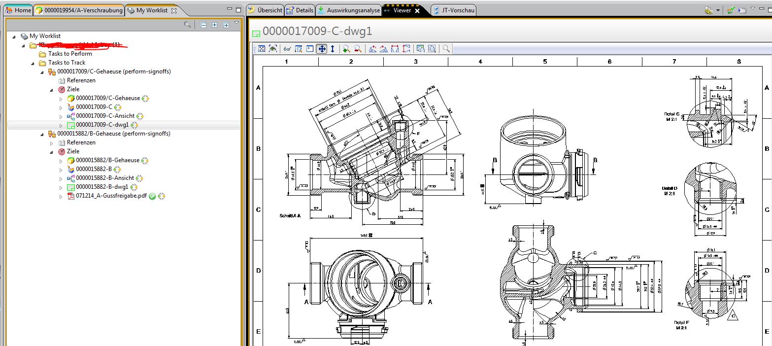

wir haben manchmal den Fall, dass ein angewähltes UGPART Dataset im Viewer nicht gezeigt wird. (siehe Bilder im Anhang)
Ich hab leider überhauptkeinen Plan warum das so ist.
Hat jemand eine Idee woran das liegen könnte?
Vielen Dank!

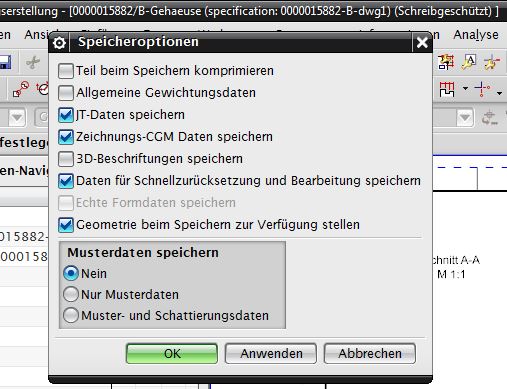

Ich könnte mir vorstellen, dass bei den nicht-gezeigten das "SaveCGMDataOnSave" Hakerl nicht gesetzt ist.

Danke für den Tipp Thomas!
Aber daran liegt es nicht. Das hast Du gemeint oder?

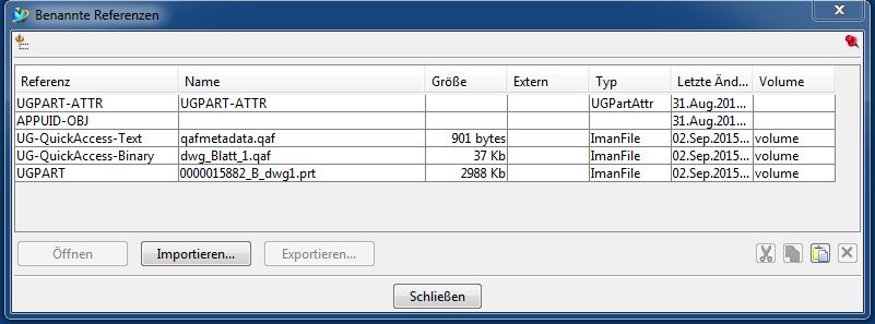

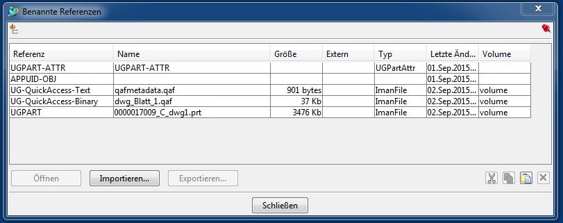

Wie schauen denn die NamedRefs der 2 Datasets aus ? Unterscheiden sich die ?

erstellt am: 03. Sep. 2015 10:12    Editieren oder löschen Sie diesen Beitrag!  <-- editieren / zitieren -->   Antwort mit Zitat in Fett Antwort mit kursivem Zitat    Unities abgeben: 1 Unity (wenig hilfreich, aber dennoch)2 Unities3 Unities4 Unities5 Unities6 Unities7 Unities8 Unities9 Unities10 Unities
Die Named References sehen für mich bei beiden identisch aus.
Was meinst Du mit der Annahme Viewer LicenseLevel ist Base bzw.Die Bilder stammen aus derselben TC Sitzung?
Nein RAC Log sehe ich nichts brauchbares.
Ich habe mich im Solution Center auch schon umgeschaut, aber dieser Fall ist ja doch etwas eigenartig.
Wenn da was mit der ViewerConfig nicht passen würde, dann würde doch gar kein UGPART Dataset angezeigt werden können oder?
Warum stört das, weil mein Vorgesetzter sich vor der Freigabe die Zeichnung im Viewer anschauen möchte.

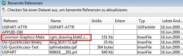

In alten Versionen von NX wurde die CGM-Ansicht noch separat gespeichert. Seit NX6(?) kann man die Ansicht direkt in der NX-Datei speichern. Da ist dann kein zusätzlicher Eintrag unter den named references mehr zu sehen.
Aber wir haben einen Sprung von NX6 und TC8.1 auf NX9 und TC10.1 gemacht. Kann denn TcVis9 die eingebetteten CGMs anzeigen?
(Ist das für euch der Normalzustand?)
Hast Du denn die Zeichnung in NX geöffnet und erneut gespeichert?
Und dann auch den Viewer veranlasst, die Datei neu zu laden?
(Andere Zeichnung anzeigen und dann wieder zurück.)
