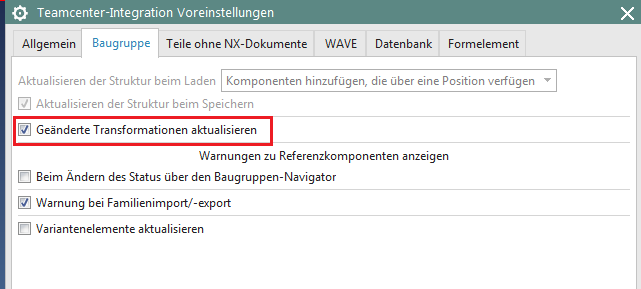

Prüfe mal die Voreinstellungen für die Teamcenter-Integration.
Das angehängte Bild stammt aus NX9.
Ich denke, in NX8 wird es ähnlich sein.

@Rainer: Die Voreinstellung habe ich über die NX-TC-Hilfe auch schon gefunden, aber nicht verstanden, was sie bewirkt. Sie ist bei mir tatsächlich wie in deinem Screenshot, das Häkchen ist gesetzt. Aber ich ändere ungern Voreinstellungen, ohne genau zu wissen, was ich tue und welche Konsequenzen das evtl. hat. Ausserdem scheint mir, als würde ich mit Entfernen des Häkchens nur das Symptom bekämpfen, aber nicht die Ursache... Klar ist die Meldung dann evtl. weg, aber was hat diese Transformationen verursacht?
Und gespeichert haben wir die BG auch schon x-mal, die Meldung kommt penetrant weiterhin bei jedem Öffnen.
