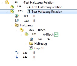

erstellt am: 07. Aug. 2015 11:52    Editieren oder löschen Sie diesen Beitrag!  <-- editieren / zitieren -->   Antwort mit Zitat in Fett Antwort mit kursivem Zitat    Unities abgeben: 1 Unity (wenig hilfreich, aber dennoch)2 Unities3 Unities4 Unities5 Unities6 Unities7 Unities8 Unities9 Unities10 Unities
s. Bild.
So siehts grad aus, zum Verständis.
Die Relation hängt der ItemRevision.
Vom Halbzeug wird aber das Item reinkopiert.
Das halbzeug darf beim SaveAs mitkopiert werden. (um die Feinheiten kümmer ich mich später  )
Ich will jetzt 123/B Freigeben und in dem WF Prüfen ob 201/A den Status 40 hat.
Wenn 201 eine Rev. B besitzt, welche in Arbeit ist, aber A trotzdem 40 hat, darf 123/B auch Freigegeben werden.
