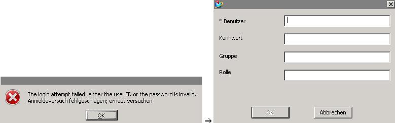

Wenn wir Teamcenter 4 Tier Starten und uns Einloggen und aus Teamcenter heraus NX Starten, erhalten wir folgende Meldung:
The login attempt failed: either the user ID or the password is invalid.
Anmeldeversuch fehIgeschIagen; erneut versuchen
OK --> erneutes Login
mache ich dies Startet NX ohne Probleme...
Hatte dies schon jemand, oder weiss ev, jemand an was das liegen könnte ?

mit oder ohne TcSecurityServices ?
Schon in uganswer geschaut ? Das Thema war glaub ich vor nicht allzu langer Zeit mal in der SFB Liste.

mit
uganswer: ja nichts schlaues gefunden
SFB bekomm ich immer , schau ich nochmals nach...

erstellt am: 23. Jul. 2015 15:38    Editieren oder löschen Sie diesen Beitrag!  <-- editieren / zitieren -->   Antwort mit Zitat in Fett Antwort mit kursivem Zitat    Unities abgeben: 1 Unity (wenig hilfreich, aber dennoch)2 Unities3 Unities4 Unities5 Unities6 Unities7 Unities8 Unities9 Unities10 Unities Nur für Big King 10 Unities + Antwort hilfreich
Original erstellt von Big King:
mit
dann liegts an den SSO Einstellungen / Konfiguration.
In den CustomerDefaults ist das Zeug auch eingestellt ?

erstellt am: 23. Jul. 2015 15:46    Editieren oder löschen Sie diesen Beitrag!  <-- editieren / zitieren -->   Antwort mit Zitat in Fett Antwort mit kursivem Zitat    Unities abgeben: 1 Unity (wenig hilfreich, aber dennoch)2 Unities3 Unities4 Unities5 Unities6 Unities7 Unities8 Unities9 Unities10 Unities
mit oder ohne hat den gleichen Effekt !

erstellt am: 23. Jul. 2015 16:16    Editieren oder löschen Sie diesen Beitrag!  <-- editieren / zitieren -->   Antwort mit Zitat in Fett Antwort mit kursivem Zitat    Unities abgeben: 1 Unity (wenig hilfreich, aber dennoch)2 Unities3 Unities4 Unities5 Unities6 Unities7 Unities8 Unities9 Unities10 Unities Nur für Big King 10 Unities + Antwort hilfreich
2Tier & 4Tier Clients verhalten sich gleich ?

erstellt am: 23. Jul. 2015 16:19    Editieren oder löschen Sie diesen Beitrag!  <-- editieren / zitieren -->   Antwort mit Zitat in Fett Antwort mit kursivem Zitat    Unities abgeben: 1 Unity (wenig hilfreich, aber dennoch)2 Unities3 Unities4 Unities5 Unities6 Unities7 Unities8 Unities9 Unities10 Unities
2Tier läuft wie geschmiert...
nei das Problem besteht nur bei 4tier mit NX

erstellt am: 23. Jul. 2015 16:52    Editieren oder löschen Sie diesen Beitrag!  <-- editieren / zitieren -->   Antwort mit Zitat in Fett Antwort mit kursivem Zitat    Unities abgeben: 1 Unity (wenig hilfreich, aber dennoch)2 Unities3 Unities4 Unities5 Unities6 Unities7 Unities8 Unities9 Unities10 Unities Nur für Big King 10 Unities + Antwort hilfreich
wie sehen die client_specific.properties bei 2T/4T in Bezug auf SSO aus ?
und wo / wie werden
TC_SSO_APP_ID
TC_SSO_SERVICE
TC_SSO_LOGIN_URL
bei 2T/4T gesetzt ?
( portal.bat ? run_netservermanagerservice.bat ? ... )
wenn ich mich recht erinner darf die 4T portal.bat diese Variablen nicht setzen.
Ja, das ist bei mir auch so ...

erstellt am: 24. Jul. 2015 07:54    Editieren oder löschen Sie diesen Beitrag!  <-- editieren / zitieren -->   Antwort mit Zitat in Fett Antwort mit kursivem Zitat    Unities abgeben: 1 Unity (wenig hilfreich, aber dennoch)2 Unities3 Unities4 Unities5 Unities6 Unities7 Unities8 Unities9 Unities10 Unities
die werden bei uns in der profilevars.bat gesetzt.
ausser TC_SSO_LOGIN_URL die ist auf REM
