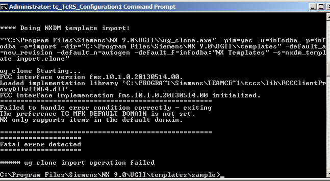

Hallo Leute,
ich hänge mal wieder fest
Ich arbeite mich durch die Teamcenter-Integration für NX von Siemens und wollte die Vorlagen von NX in die Teamcenter Datenbank importieren.
Als ich den Befehl " %UGII_ROOT_DIR%\templates\sample\tcin_template_setup.bat –u=<username> –p=<password> " gestartet habe, bin ich auf die sich im Bild befindende Fehlermeldung gestoßen.
Kann mir jemand sagen wie ich diese tc_mfk_default_domain setzen muss ?

erstellt am: 20. Mai. 2015 17:03    Editieren oder löschen Sie diesen Beitrag!  <-- editieren / zitieren -->   Antwort mit Zitat in Fett Antwort mit kursivem Zitat    Unities abgeben: 1 Unity (wenig hilfreich, aber dennoch)2 Unities3 Unities4 Unities5 Unities6 Unities7 Unities8 Unities9 Unities10 Unities Nur für Danjel 10 Unities + Antwort hilfreich
Preferences and Environment Variables Reference
Chapter 6 Configuration preferences
TC_MFK_DEFAULT_DOMAIN
DESCRIPTION
Defines the domain used by find operations when the multifield key unique identifier
is not used. Using this preference ensures that external CAD applications that are
not multifield key compliant can locate objects in Teamcenter.
A valid value is a business object type name (for example, Item). The operation
searches among objects of the specified type.
For more information about multifield keys, see the Business Modeler IDE Guide.
VALID VALUES
Any multifield key domain name (typically, a business object type).
DEFAULT VALUES
Item
DEFAULT PROTECTION SCOPE
Site preference.
Ist bei uns auf "Item" gesetzt.

erstellt am: 20. Mai. 2015 20:12    Editieren oder löschen Sie diesen Beitrag!  <-- editieren / zitieren -->   Antwort mit Zitat in Fett Antwort mit kursivem Zitat    Unities abgeben: 1 Unity (wenig hilfreich, aber dennoch)2 Unities3 Unities4 Unities5 Unities6 Unities7 Unities8 Unities9 Unities10 Unities Nur für Danjel 10 Unities + Antwort hilfreich
zuerst, check mal den info dba Folder im Script ob es den bei euch überhaupt gibt, bei uns heisst der nämlich anderst...
$COMMAND_LINE = "\"\"$ENV{UGII_ROOT_DIR}\\ug_clone.exe\" -pim=yes @CLONE_ARGS -o=import -dir=\"$ENV{UGII_ROOT_DIR}\\templates\" $DEFAULT_ACTION $DEFAULT_NAMING -default_f=$USER:\"Unigraphics seed parts\" -s=nxdm_template_import.clone\"";
dann..
Alle templates die du nicht importieren willst, aus dem Ordner ausschneiden...
dann...
öffnest du ein cmd und setzt folgende:
SET TC_ROOT=C:\xx\tcxx
SET FMS_HOME=%TC_ROOT%\tccs
SET TC_DATA=\\server
%TC_DATA%\tc_profilevars
set UGII_BASE_DIR=c:\xx\nx90
set UGII_ROOT_DIR=%UGII_BASE_DIR%\ugii\
und dann .... ausführen....und es wird importiert...
C:\xx\nx9\UGII\templates\sample\tcin_template_setup -u=infodba -p=pw -g=dba >c:\temp\import.log

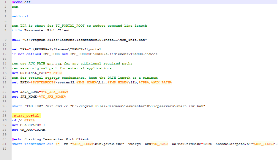

erstellt am: 26. Mai. 2015 15:37    Editieren oder löschen Sie diesen Beitrag!  <-- editieren / zitieren -->   Antwort mit Zitat in Fett Antwort mit kursivem Zitat    Unities abgeben: 1 Unity (wenig hilfreich, aber dennoch)2 Unities3 Unities4 Unities5 Unities6 Unities7 Unities8 Unities9 Unities10 Unities
Super, danke der Import hat geklappt nachdem ich die Preference auf "Item" gesetzt habe.
Leider hab ich noch ein anderes Problem.
Wenn ich ein Bauteil in NX öffnen möchte, kommt die Meldung " routing to application" , jedoch passiert danach nichts mehr, sprich NX wird nicht geöffnet.
Hatte jemand von euch schonmal dasselbe Problem, bzw. kann mir an dieser Stelle weiterhelfen?
Besten Dank

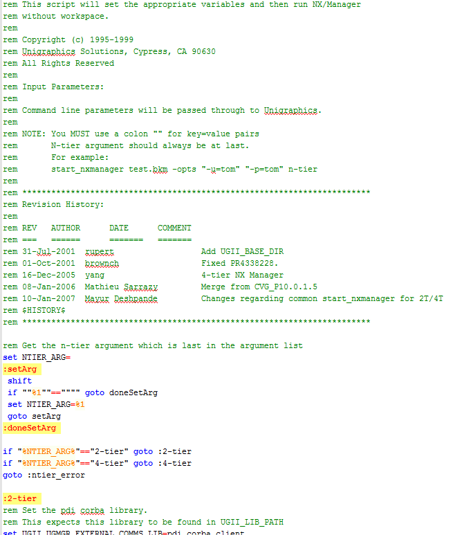

erstellt am: 26. Mai. 2015 21:21    Editieren oder löschen Sie diesen Beitrag!  <-- editieren / zitieren -->   Antwort mit Zitat in Fett Antwort mit kursivem Zitat    Unities abgeben: 1 Unity (wenig hilfreich, aber dennoch)2 Unities3 Unities4 Unities5 Unities6 Unities7 Unities8 Unities9 Unities10 Unities Nur für Danjel 10 Unities + Antwort hilfreich
bekommst du den keine Fehlermeldung ?
Welche NX Version?
Wie sieht die Portal.bat aus ?
Wie die nx-manager.bat?

erstellt am: 27. Mai. 2015 11:26    Editieren oder löschen Sie diesen Beitrag!  <-- editieren / zitieren -->   Antwort mit Zitat in Fett Antwort mit kursivem Zitat    Unities abgeben: 1 Unity (wenig hilfreich, aber dennoch)2 Unities3 Unities4 Unities5 Unities6 Unities7 Unities8 Unities9 Unities10 Unities
Nein, da passiert danach leider garnichts mehr...
Hab leider in den Batch - Dateien nichts gefunden, was mich auf die richtige Spur bringen könnte...
