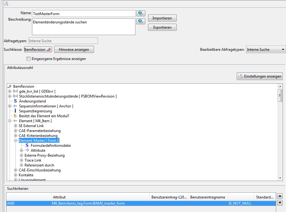

wie bekomme ich ein neues item Revision master form mit der richtigen TC Relation eingefügt? Das Erstellen eines neuen Forms in der Revision fügt eine falsche TC Relation (specification) hinzu.
Ich denke du musst dafür entweder einen entsprechend Existierenden Relationtyp finden oder ggf. einen im BMIDE definieren.
Dann müsste das über "Inhalte einfügen" gehen.
Allerdings bin ich da selbst noch nicht besonders weit mit dem Verständnis, also frag besser deinen Dienstleister nach dem "wie" ...
Und wie finde ich alle Revisionsstände aller items, die kein item Revision master form haben?
Ich hab mal ne Suche fürs ItemRevisionForm gemacht, leider (oder besser Gottseidank) habe ich keine Revision oh Masterform gefunden, also bleibt das testen bei dir... s.Screenshot.
EDIT: natürlich wenn du die finden willst, die kein Masterform haben "IS_NULL" verwenden....

jetzt komme ich dann doch mit der Suche nicht wirklich weiter.
Die Suche entsprechend dem ersten Bild liefert keine Ergebnisse, obwohl hier mindestens diejenigen Revisionen finden müsste von denen wir wissen das das Form fehlt.
So wie Corax das definiert (siehe 2. Bild) werden ebenfalls keine Ergebnisse geliefert. Das würde auch stimmen, da, wenn ich die Suche richtig interpretiere, ja nur items gesucht werden, in den das item master form fehlt.
Ändere ich in beiden Suchen "IS_NULL" auf "IS_NOT_NULL" scheint es zu passen.
Mache ich jetzt einen Denkfehler?
Die Suche nach einem Attribut, das mit Leben gefüllt sein müsste, bringt leider auch nix, da das Form ja gar nicht vorhanden ist.
Hat noch jemand ne Idee?
Meinolf

Gesucht werden sollen item revisions ohne Formblatt, nicht die items an sich.
Inzwischen habe ich das mit der Suche so gelöst:
- zuerst suche ich nach allen item revisions mit Formblatt
- danach suche ich alle item revisions des selben Typs
Anschließend werden die Ergebnisse verglichen. Etwas "von hinten durch die Brust ins Auge" klappt aber
