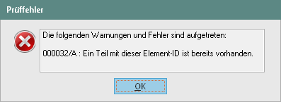

>>Das geht ab einem bestimmten NX Release
Ich habe das jetzt mal in der Kombination NX9 / TC10 getestet - siehe Bild.
Rainer Schulze
Allow_Copy_As_Revision
Ah - das ist bei uns auf "false" gesetzt, und das finde ich auch gut so.
