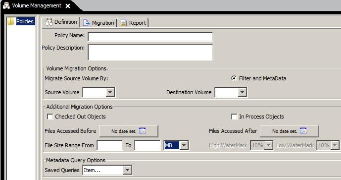

ohne es genauer angeschaut zu haben.....
eventuell mit dem Volume Management .... oder Database Utilities

Der Ansatz von Rainer bringt mich schon ein ganzes Stück weiter, auch wenn es eine mühsames Geschäft ist.
In SQL ist bei leider niemand so fit als das wir den von Thomas vorgeschlagenen Weg gehen könnten.

Kurze Rückmeldung zu dem Thema.
Ich habe mir von unserer IT eine XLS erstellen lassen, die die Dateien mit > 300 MB enthält.
Anhand der Dateinamen habe ich dann auf Basis der Suchfunktion von Rainer nach IMAN Files gesucht mit dem Dateinamen als Suchparameter.
Damit habe ich dann das Dataset gefunden, über das Dataset die Revision bzw. das Item.
Mit "purge_datasets" habe ich die betreffenden Items dann gezielt bereinigen können.
