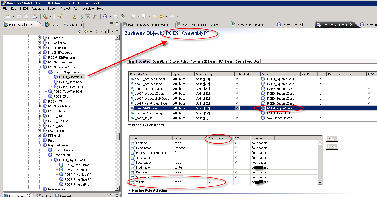

Man hat ja im BMIDE die Möglichkeit ein "abstractes" Item zu erstellen, welches als übergeordnetes Item für weitere ItemTypen dient.
Bei uns ist das auch so der Fall, aber ich bin mir nicht sicher ob dieser Ansatz gescheit ist. So lange alle untergeordneten Items die gleichen Properties haben sollen leuchtet mir das ja noch ein, aber ob das tatsächlich so bleibt ist die Frage.
Wie ist eure Meinung dazu? Nutzt ihr die Möglichkeit eines abstracten Items oder erstellt ihr für jeden Item Typ ein eigenständiges?
Vielen Dank!
Die Sinnhaftigkeit eines übergeordneten Items hängt natürlich von den Gegebenheiten ab. Aber oft ist es doch so, dass man verschiedene Artikelarten haben will, um diese unterschiedlich behandeln zu können. Da ist die "Vererbung" von Eigenschaften im Stil der objektorientierten Programmierung nahe liegend.
So unterscheiden wir interne technische Unterlagen, Organisationsrichtlinien und technische Unterlagen von Kunden und Lieferanten. Diese alle haben weitgehend gleiche Properties, werden aber mit unterschiedlichen Workflows behandelt und werden auch visuell durch unterschiedliche Icons gekennzeichnet.
Man muss dabei berücksichtigen, dass es ja nicht nur die "sichtbaren" Properties gibt, mit denen man die Formulare füllt. Es gibt ja auch viele Properties, die weniger Beachtung finden und allen Artikelarten gemeinsam sind wie "date created" und "date last modified".
Nicht zuletzt ist es eine Frage der Geschwindigkeit: Wenige vertikale Ebenen zu durchsuchen geht schneller als viele horizontale Klassen zu durchsuchen. Habe ich vier Klassen mit je 4 Elementen, so habe ich im Mittel vier Suchschritte. Habe ich die gleichen 16 Elemente in einer flachen Anordnung, so benötige ich im Mittel 8 Suchschritte.
Das gleiche gilt übrigens auch für den Regelbaum im Access Manager...

Wir haben für unsere CAD Items ein "Design Item" welches im BMIDE vom Item abhängt. Unter diesem Design Item hängen dann 3 weitere Items. Und um dieses Desing Item geht es mir, mit dem bin ich nicht ganz happy. Wenn ich jetzt auf einem der 3 untergeordnete Items ein zusätzliches Property benötige, dann wird man das vermutlich am Design Item anbringen, aber dann kanns ja auch sein, dass ich dieses Property nicht zwingend auf den anderen 2 ItemTypen benötige.
Ich bin nicht unbedingt ein Freund davon Properties über den Stylesheet auszublenden, denn der User kann ja über die Eigenschaften trotzdem an die Properties ran.

erstellt am: 18. Feb. 2015 09:09    Editieren oder löschen Sie diesen Beitrag!  <-- editieren / zitieren -->   Antwort mit Zitat in Fett Antwort mit kursivem Zitat    Unities abgeben: 1 Unity (wenig hilfreich, aber dennoch)2 Unities3 Unities4 Unities5 Unities6 Unities7 Unities8 Unities9 Unities10 Unities Nur für tom-nx 10 Unities + Antwort hilfreich
Original erstellt von tom-nx:
Wenn Properties nur am DesignItem.ersteAbleitung gebraucht werden dann gibt man die nur an dieses BusinessObject.
Ist diese Ableitung NonPrimary kann man die auch in Prinmary umwandeln.
Frei nach Mark Hoover: "Verwende Abstract Classes wo geht".

So wie ich dich verstehe bist Du ein Freund von Abstracten Classes
Aber was machst Du im Falle, dass Properties nicht an alle untergeordentet ItemTypen gebraucht werden?
Ich hab irgendwie das Gefühl, dass man flexibler ist wenn man kein abstractes Item verwendet.
Anbei ein Bild, das verdeutlicht die Lage ein wenig.

Und genau das ist der Grund warum ich da lieber 3 eigenstängide ItemTypen anlegen möchte, die direkt vom Typ Item kommen, aber ohne dieses "Zwischenitem"

Natürlich gibts Fälle wo man dann abwägen muss ( man könnte auch noch weitere zusätzliche abstrakte Klassen einführen ... ).
Man kann Properties auch auf Visible=false setzen, ist auch eine Möglichkeit
( nicht nur einen StyleSheet Schmäh machen - den mache ich übrigens aus Prinzip nicht ).
D.h. die Property ist in der AbstractClass und in dem einem BusinessObject wo man sie nicht will/braucht eben "nicht sichtbar".
Die Behauptung, alles in ein BO zu stecken wäre flexibler teile ich nicht.
Schliesslich stopst du auch nicht alle Properties in die Item / ItemRevision Klasse, das wäre dann am flexibelsten ...
http://www.hoovernebrig.com/data/if_i_were_king.pdf [Seite 30]
Stimmt schon dass nicht explizit drinsteht warum, aber ich sehe es auch so ...

erstellt am: 18. Feb. 2015 10:21    Editieren oder löschen Sie diesen Beitrag!  <-- editieren / zitieren -->   Antwort mit Zitat in Fett Antwort mit kursivem Zitat    Unities abgeben: 1 Unity (wenig hilfreich, aber dennoch)2 Unities3 Unities4 Unities5 Unities6 Unities7 Unities8 Unities9 Unities10 Unities Nur für tom-nx 10 Unities + Antwort hilfreich
Im Anhang ein Beispiel fürs Visible / NonVisible setzen ...
