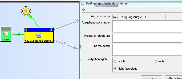

hat jemand erfahrung mit dem Handler "set-parent-result" ?
Ich stelle mir das wie folgt vor, aber lasse mich gern berichtigen (da es so scheinbar nicht funktioniert):
Ich habe einen "Parent-WF" in dem befindet sich ein Condition-Task welcher per "EPM-create-sub-process"
auf einen weiteren WF verweist.
In diesem 2. WF, ich nenne ihn liebevoll "Subprozess", habe ich nun eine Afrage über eine Querry.
Das Ergebis dieser Abfrage im Subprozess, müsste nun eine gabelung sein...
- einmal mit einem Task der den handler set-parent-result =True enthält.
- einmal mit einem Task der den handler set-parent-result =False enthält.
Der entsprechende Wert (also True/False) müsste im weiteren Verlauf am ende des Subprozesses an den "Parent-WF" in den Condition-Task gehen, welcher dann seinerseits in einer Verzweigung weiter laufen kann.
Ich hab keine Ahnung wo ich da falsch liege oder ob da einfach was fehlt.
Der WF-Designer Guide scheint mir etwas zu dürftig und leider ohne Beispiel
Wäre sehr dankbar für etwas Hilfe, am liebsten anhand eines kleinen Beispiels.
Grüße Corax
Schreibfehler sind beabsichtigt und dienen der allgemeinen Belustigung!
Rainer Schulze
Dipl.-Ing. im Ruhestand
Beiträge: 4419
Registriert: 24.09.2012
erstellt am: 12. Jan. 2015 17:10    Editieren oder löschen Sie diesen Beitrag!  <-- editieren / zitieren -->   Antwort mit Zitat in Fett Antwort mit kursivem Zitat    Unities abgeben: 1 Unity (wenig hilfreich, aber dennoch)2 Unities3 Unities4 Unities5 Unities6 Unities7 Unities8 Unities9 Unities10 Unities Nur für InvCorax 10 Unities + Antwort hilfreich
Ich vermute, der Denkfehler liegt "im weiteren Verlauf".
Wenn da noch weitere Schritte folgen, ist das Ergebnis der Abfrage verloren gegangen.
TC setzt keine bleibenden Variablen!

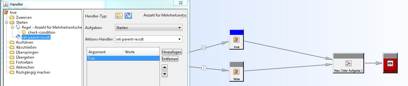

erstellt am: 13. Jan. 2015 07:39    Editieren oder löschen Sie diesen Beitrag!  <-- editieren / zitieren -->   Antwort mit Zitat in Fett Antwort mit kursivem Zitat    Unities abgeben: 1 Unity (wenig hilfreich, aber dennoch)2 Unities3 Unities4 Unities5 Unities6 Unities7 Unities8 Unities9 Unities10 Unities
Hallo Rainer,
wie im Screenshot zu sehen habe ich erstmal auf alles verzichtet das geht - zumindest nach meinem Kenntnisstand.
Hab ich da immernoch einen Denkfehler oder evtl. eine Wissenslücke?
Muss ich den Subprozess irgendwie anders beenden damit das True oder False an den Parent-WF geht?
