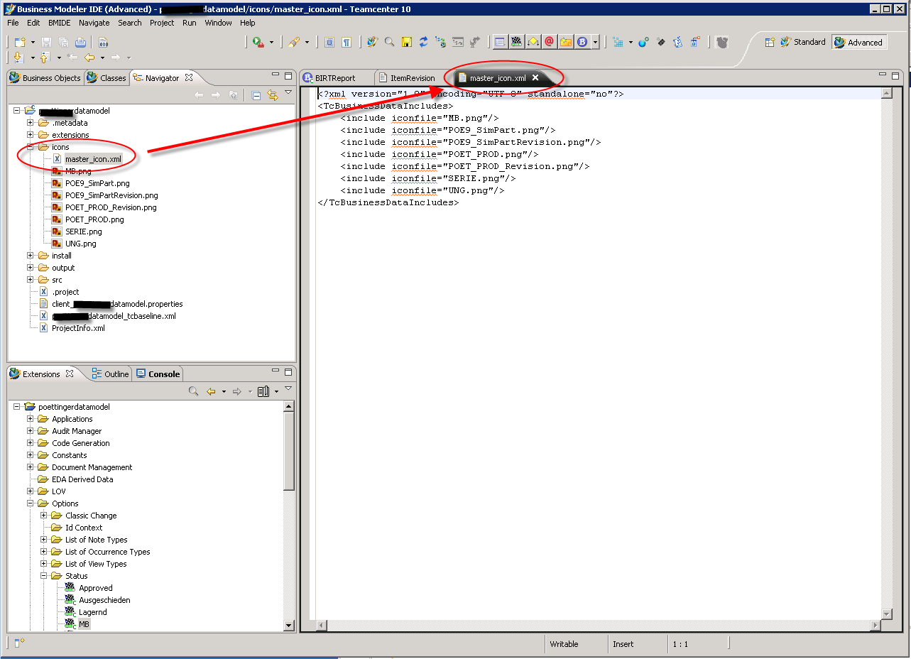

Ich bin gerade dabei, mein TC Customizing von 8.3 auf 10.1 hochzuziehen.
Die Icons werden ab TC9.1 über BMIDE verwaltet anstelle der davor erforderlichen Anpassung über die customer.properties ( was aber trotzdem ebenfalls zu funktionieren scheint ... )
Nachdems dabei nicht um zwei, drei Icons geht, suche ich nach einer relativ einfachen Möglichkeit das zu machen.
Die Icons sollen auch ihren Dateinamen behalten wie bisher ( = <BusinessObjectName>.png ) wie es auch der ThinClient und der Client4Office benötigt. Da will ich nicht herumkopieren / umbenennen.
Folgendes hab ich vor:
- Ich nehme die bestehenden Icons und kopiere sie nach <BMIDE Projekt>/icons ( sind alle *.png in Grösse 16x16 )
- Ich trage diese Icons in <BMIDE Projekt>/icons/master_icon.xml ein ( siehe Anhang )
- Das setzen der jeweiligen Fnd0Icon Business object constant mache ich manuell in BMIDE
Dazu folgende Fragen:
Hat das schon wer so gemacht ?
Ich habe BusinessObjects aus der pre-TcUA Zeit ohne CustomerPrefix im Namen. Wenn man manuell im BMIDE Icons hinzufügt, werden die vom BMIDE ge-prefixed, das wäre dann bei mir nicht der Fall.
Hat da jemand Erfahrung damit ?
( Einem ersten Test nach scheints auch ohne Prefix zu funktionieren )

erstellt am: 13. Jan. 2015 08:36    Editieren oder löschen Sie diesen Beitrag!  <-- editieren / zitieren -->   Antwort mit Zitat in Fett Antwort mit kursivem Zitat    Unities abgeben: 1 Unity (wenig hilfreich, aber dennoch)2 Unities3 Unities4 Unities5 Unities6 Unities7 Unities8 Unities9 Unities10 Unities Nur für ThomasZwatz 10 Unities + Antwort hilfreich
Nein
Ist bei uns immer noch in den customer.properties und funktioniert.
(Wie lange noch ? ;-) )

Ja, das hab ich jetzt am Dev System auch so gemacht.
Auf das Thema bin ich daher gekommen weil ich einen Call ( in einem anderen Zusammenhang ) aufgemacht hab und als erste Antwort erhalten habe: die Methode ist sowieso unsupported....
