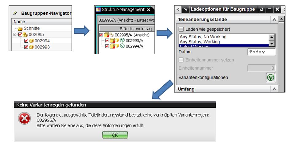

arbeitet einer von Euch mit den Varianten zwischen TC und NX?
in F1 steht:
"Falls Baugruppenvariantendaten zwischen Teamcenter und NX ausgetauscht werden sollen, müssen Sie klassische Varianten implementieren."
Ich habe eine BG in NX erstellt und eine Variante im TC eingebaut (klassisch). Die beiden Variantenoptionen habe ich als Konfigurationen in Modul gespeichert. Wie soll man nur eine Variante in NX öffnen? unter Datei->Optionen->Ladeoptionen für Baugruppe in NX gibt es eine Option für die Variantenkonfiguration, diese bringt aber die beigefügten Fehlermeldung.
Hat jemand eine Idee, wie man das richtig machen soll?

ich habe die Lösung in der Hilfe gefunden:
" Push a variant structure from Structure Manager to NX:
When a variant rule is in force, you may display a subset of the product structure in Structure Manager, for example, when the View→Show Unconfigured Variants
option is set to off. To ensure you see only the configured components in NX:
1. Expand the whole structure in Structure Manager by choosing View→Expand Below.
2. Choose Edit→Select Below→Lowest Lines to select the lowest level of the structure.
Note If you select the top-level assembly and click Open in NX, all components are loaded, not just the configured ones. This applies to any assemblies
lower down the structure that are not expanded.
By default, the Open in NX button and menu command are not visible in Structure Manager. Your administrator must set the TC_show_open_in_NX_button preference to on to make them visible.
3. click NX button on the toolbar"
