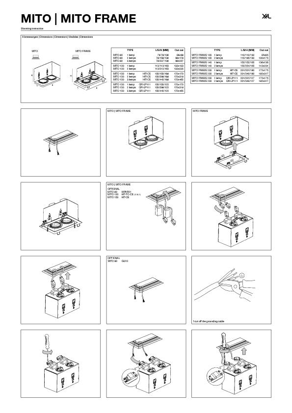

hat jemand Erfahrungen mit "moderner" Erstellung von Montageanleitungen ausgehend von Solid Edge respektive Teamcenter.
Wir sind ein Industrieunternehmen der Elektrobranche und
ins unseren Märkten wird vom Kunden immer noch erwartet mit dem Produkt eine ausgedruckte Montageanleitung zu erhalten.
Die Erstellung insbesondere aber Anpassung/Wartung (über den Lebenszyklus des Produktes) stellt einen erheblichen Personalaufwand dar.
Der gegenwärtige Modus:
Solid Edge 3D
Solid Edge Draft - DXF
DXF Import in Adobe Illustrator
Illustrator: Anpassung (Kommentare/Symbole/Text) und PDF Erzeugung
Wir sind betreffend dieses Thema durch unseren Reseller auf CORTONA,
wenig überraschend aus dem Hause Siemens, verweisen worden.
Dies ist zwar ein leistungsstarkes Werkzeugm insbesondere im 3D Bereich, aber für unseren Anwendungszweck nicht genau das Richtige.
Gibt es Erfahrungen/EMpfehlungen aus dem 3D CAD/Solid Edge/Teamcenter Umfeld zu diesem Thema?
Danke im Voraus!

Da sich so viele für den Eintrag interessiert habe nutze ich die Chance eine bestehende Montagenanleitung
als exemplarisches Beispiel anzuhängen.
Wie bereits erwähnt ist die Entstehungsgeschichte die Folgende:
Solid Edge Embedded Client -2 D Draft- Anscit herstellen und als DXF speichern
Öffnen mit Adobe Illustrator;
Weiterverarbeitung im Sinne von Ergänzen von Symbolen und Textblöcken,
PDF Generierung - done.
Und bei jeder Produktrevision mit Einfluss auf die Anleitung beginnt das Spiel von Neuem....
