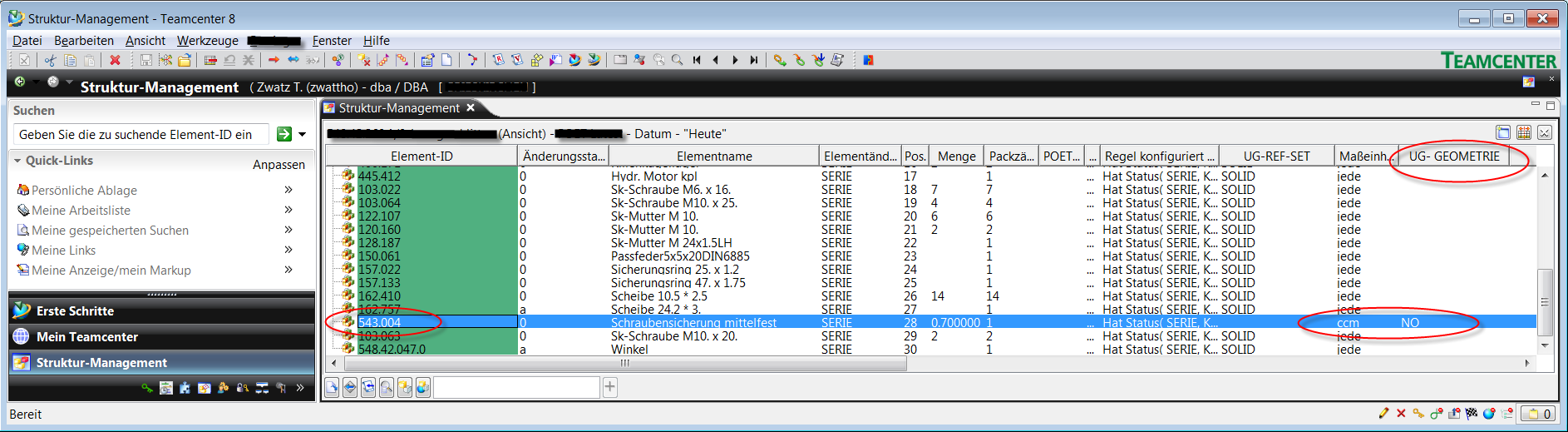

Ich habe folgendes Problem:
Ich habe ein Item das als UOM Part definiert ist.
Bei einem Refile ist das betreffende Item(Revision) dazugerutscht und wurde mit refiled, d.h. es wurde ein UGMASTER angelegt.
Jetzt gibt es Baugruppen wo dieses Item als
- Geometrische Komponente
- NichtGeometrische Komponente
eingefügt ist.
Anscheinend wurde der UGMASTER auch einmal gelöscht und wiederhergestellt.
Nun gibt es Ärger wenn in einer NX Sitzung beide Fälle zusammentreffen und der UGMASTER der gelöscht wurde dabei referenziert wird.
Daher suche ich eine Möglichkeit, die Baugruppen zu finden in denen der UGMASTER geometrisch verbaut ist.
In der BOM wird dieses Item mit einem Eintrag "UG-GEOMETRIE" == NO angezeigt, wenn es NonGeometric ist, ist eine Geometrie vorhanden dann bleibt diese Spalte leer. Siehe Anhang.
( DB Name von "UG-GEOMETRIE" ist "UG GEOMETRY" ).
Gibt es dazu eine Möglichkeit ?
