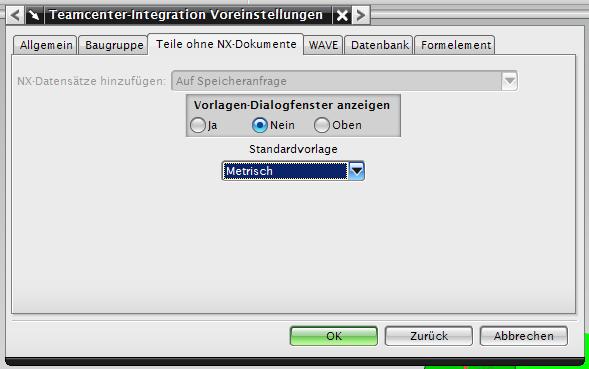

erstellt am: 13. Nov. 2014 11:55    Editieren oder löschen Sie diesen Beitrag!  <-- editieren / zitieren -->   Antwort mit Zitat in Fett Antwort mit kursivem Zitat    Unities abgeben: 1 Unity (wenig hilfreich, aber dennoch)2 Unities3 Unities4 Unities5 Unities6 Unities7 Unities8 Unities9 Unities10 Unities Nur für Frobless 10 Unities + Antwort hilfreich
In der NX Hilfe kannst du dies nachlesen, gib mal als suche "Multi-Cad Configuration" ein. Erst musst du ein Paar Preferences in Teamcenter kontrollieren und richtig einstellen z.B. TC_NX_Foreign_Datasets.
Aber wenn es mich nicht ganz täuscht wird das JT nur dann in NX eingeladen wenn es kein UGMaster unter dieser Revision gibt.

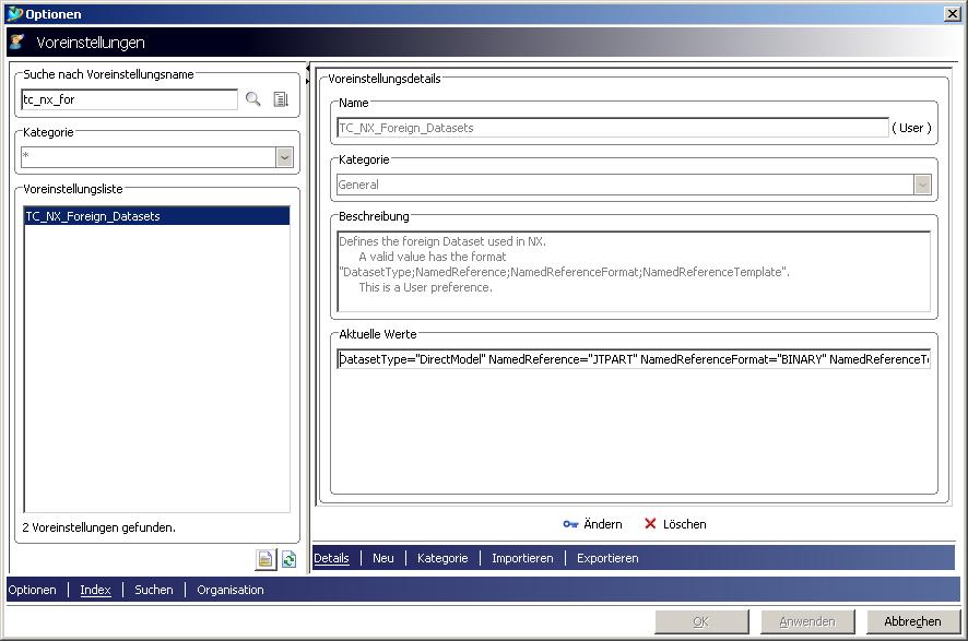

vielen Dank für deine Antwort, in der Hilfe habe ich den Abschnitt zu den Multi-CAD-Voreinstellungen gefunden. Leider finde ich die Einstellung aber nicht, im angehängten Bild ist das Voreinstellungen-Fenster zu sehen. In der Hilfe steht: Die folgenden Voreinstellungen können auf der Seite Mehrfach-CAD (Multi-CAD) des Dialogfensters Teamcenter Integration-Voreinstellungen (Teamcenter Integration Preferences) festgelegt werden...
Da steht das auch mit dem TC_NX_Foreign_Datasets, ich weiß leider nicht, wo ich diese Einstellung finde. In den Teamcenter Optionen habe ich den genannten String nicht gefunden.
Ja es geht um JT's die ohne einen NX-Dataset ins Teamcenter geladen wurden. Bei den JT's zu denen ein NX-Dataset existiert erhalte ich die Fehlermeldung, dass der NX-Dataset zu verwenden ist.

erstellt am: 13. Nov. 2014 13:13    Editieren oder löschen Sie diesen Beitrag!  <-- editieren / zitieren -->   Antwort mit Zitat in Fett Antwort mit kursivem Zitat    Unities abgeben: 1 Unity (wenig hilfreich, aber dennoch)2 Unities3 Unities4 Unities5 Unities6 Unities7 Unities8 Unities9 Unities10 Unities Nur für Frobless 10 Unities + Antwort hilfreich
wenn es diese Preference in Teamcenter noch nicht gibt dann musst du sie als site Preference anlegen. Wir haben folgenden Wert dieser Preference zugeordnet atasetType="DirectModel" NamedReference="JTPART" NamedReferenceFormat="BINARY" NamedReferenceTemplate="jt"

die value für die Preference sollte ohne den smily sein:
DatasetType="DirectModel" NamedReference="JTPART" NamedReferenceFormat="BINARY" NamedReferenceTemplate="jt"

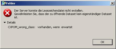

erstellt am: 13. Nov. 2014 13:49    Editieren oder löschen Sie diesen Beitrag!  <-- editieren / zitieren -->   Antwort mit Zitat in Fett Antwort mit kursivem Zitat    Unities abgeben: 1 Unity (wenig hilfreich, aber dennoch)2 Unities3 Unities4 Unities5 Unities6 Unities7 Unities8 Unities9 Unities10 Unities
Vielen Dank für deine Antwort, die Preferences habe ich nun gefunden, bei den Werten, stehen die von dir genannten Werte (siehe Bild).
Beim Öffnen von JT's in NX erhalte ich nun die Fehlermeldung CXPOM_wrong_class und die JT-Datei wird nicht geöffnet.

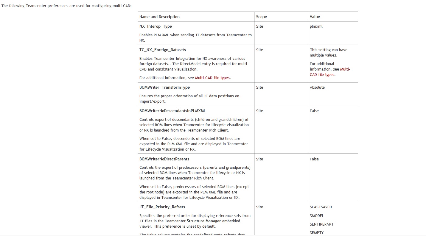

erstellt am: 13. Nov. 2014 14:12    Editieren oder löschen Sie diesen Beitrag!  <-- editieren / zitieren -->   Antwort mit Zitat in Fett Antwort mit kursivem Zitat    Unities abgeben: 1 Unity (wenig hilfreich, aber dennoch)2 Unities3 Unities4 Unities5 Unities6 Unities7 Unities8 Unities9 Unities10 Unities Nur für Frobless 10 Unities + Antwort hilfreich
in  deinen screenshot steht user variable. Ich weiss jetzt nicht ob das das einzige ist was fehlt an Einstellungen bei dir aber in der Hilfe steht es sollte eine SITE Preference sein sie Bild (aus der NX Hilfe).

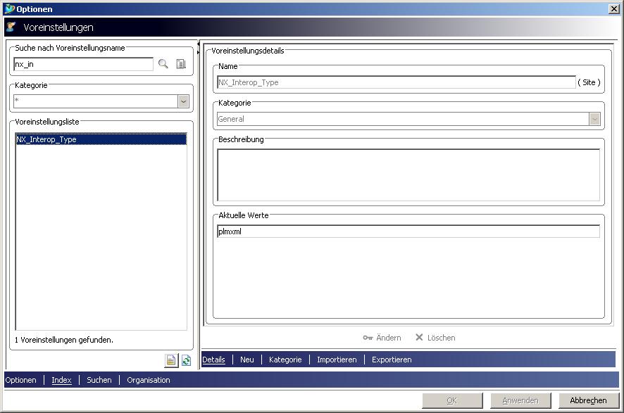

erstellt am: 13. Nov. 2014 15:18    Editieren oder löschen Sie diesen Beitrag!  <-- editieren / zitieren -->   Antwort mit Zitat in Fett Antwort mit kursivem Zitat    Unities abgeben: 1 Unity (wenig hilfreich, aber dennoch)2 Unities3 Unities4 Unities5 Unities6 Unities7 Unities8 Unities9 Unities10 Unities Nur für Frobless 10 Unities + Antwort hilfreich
hatte das gleich Problem.
Musste noch NX_Interop_Type=plmxml setzen dann ging es.
Allerdings nur wenn kein UGMaster in der gleichen Revision liegt.

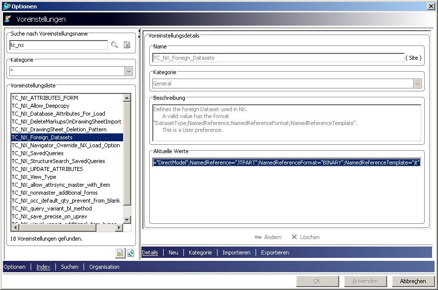

erstellt am: 13. Nov. 2014 16:00    Editieren oder löschen Sie diesen Beitrag!  <-- editieren / zitieren -->   Antwort mit Zitat in Fett Antwort mit kursivem Zitat    Unities abgeben: 1 Unity (wenig hilfreich, aber dennoch)2 Unities3 Unities4 Unities5 Unities6 Unities7 Unities8 Unities9 Unities10 Unities
Danke für eure Antworten, ich werde mich doch an den Admin wenden müssen.
Ich habe zur Zeit keine Rechte eine "Site" Preference zu erstellen.

erstellt am: 16. Dez. 2014 14:55    Editieren oder löschen Sie diesen Beitrag!  <-- editieren / zitieren -->   Antwort mit Zitat in Fett Antwort mit kursivem Zitat    Unities abgeben: 1 Unity (wenig hilfreich, aber dennoch)2 Unities3 Unities4 Unities5 Unities6 Unities7 Unities8 Unities9 Unities10 Unities
ich habe nun die beschriebenen Einstellungen vorgenommen.
Leider erhalte ich immer noch die Fehlermeldung, beim Öffnen einer JT-Datei in NX ohne vorhandenen NX-Dataset.
Meine Einstellungen und die Fehlermeldung habe ich angehängt, vielleicht ist in meinen Einsetllungen noch etwas verkehrt.

erstellt am: 09. Jan. 2015 16:03    Editieren oder löschen Sie diesen Beitrag!  <-- editieren / zitieren -->   Antwort mit Zitat in Fett Antwort mit kursivem Zitat    Unities abgeben: 1 Unity (wenig hilfreich, aber dennoch)2 Unities3 Unities4 Unities5 Unities6 Unities7 Unities8 Unities9 Unities10 Unities
jetzt klappt es endlich JT Dateien in NX zu öffnen.
Nun (ich weiß so ist es nicht vorgesehen) möchte ich JT-Dateien in NX öffnen, auch wenn ein NX-Dataset vorhanden ist. Bzw. suche ich nach einem Workaround wie man das anstellen könnte. Eine Möglichkeit habe ich schon gefunden, wenn man den NX-Dataset ausschneidet, kann man solange die JT-Datei in NX öffnen und den NX-Dataset anschließend wieder aus der Zwischenablage einfügen.
Hat jemand noch eine andere Idee?
Kann man den NX-Dataset vielleicht noch auf irgendeine Art und Weise temporär deaktivieren?
