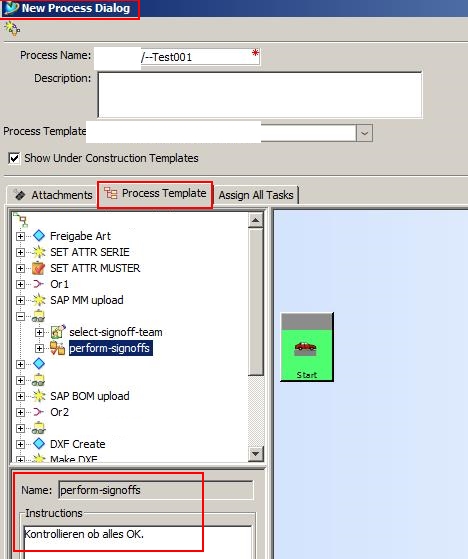

Hallo Zusammen,
gibt es eine Möglichkeit den "New Process Dialog" im Rich Client von Teamcenter um eine Workflowbeschreibung zu erweitern?
Hintergrund ist, dem Benutzer einen Hinweis vor dem Starten des Workflows zeigen, dass er doch bitte noch einmal prüfen soll ob in Feld 1,2,3 etwas einzugeben ist.
(in der Beschreibung des RootTask habe ich zwar etwas an Info hinterlegt, die sieht der Benutzer aber nur wenn er im "New Process Dialog" auf die zweite Registerkarte klickt.
Welcher User macht das schon...  )
Gruß Mike

erstellt am: 23. Okt. 2014 15:04    Editieren oder löschen Sie diesen Beitrag!  <-- editieren / zitieren -->   Antwort mit Zitat in Fett Antwort mit kursivem Zitat    Unities abgeben: 1 Unity (wenig hilfreich, aber dennoch)2 Unities3 Unities4 Unities5 Unities6 Unities7 Unities8 Unities9 Unities10 Unities Nur für Mike Ulbrich 10 Unities + Antwort hilfreich
Soweit ich weiss ist da mit Customizing nichts zu machen.
Bei uns wars auch schon Thema, letzten Endes wurde uns aber geraten, von dem Dialog die Finger zu lassen ...

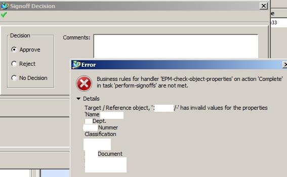

erstellt am: 24. Okt. 2014 09:32    Editieren oder löschen Sie diesen Beitrag!  <-- editieren / zitieren -->   Antwort mit Zitat in Fett Antwort mit kursivem Zitat    Unities abgeben: 1 Unity (wenig hilfreich, aber dennoch)2 Unities3 Unities4 Unities5 Unities6 Unities7 Unities8 Unities9 Unities10 Unities Nur für Mike Ulbrich 10 Unities + Antwort hilfreich
Aha, ich sehe, bei euch Arbeiten auch die Kollegen Vollhorst, Vollpfosten und der Kollege Volldepp.
Ist bei uns im Workflow > EPM-check-object.properties abgefangen:
-type = Item revision Master
-att_type = target
-props = Attribute
Ausserdem kannst du doch eine Beschreibung mitgeben, siehe printscreens.
Edit: Printscr-3

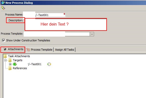

Hallo Big King,
wie hinterlegst du denn im Template des Workflows einen Text, damit dieser im Description Feld des Dialogs angezeigt wird?
Gruß Mike

erstellt am: 24. Okt. 2014 10:45    Editieren oder löschen Sie diesen Beitrag!  <-- editieren / zitieren -->   Antwort mit Zitat in Fett Antwort mit kursivem Zitat    Unities abgeben: 1 Unity (wenig hilfreich, aber dennoch)2 Unities3 Unities4 Unities5 Unities6 Unities7 Unities8 Unities9 Unities10 Unities Nur für Mike Ulbrich 10 Unities + Antwort hilfreich
Das Beschreibungsfeld im Eröffnungsdialog ist nicht für Anweisungen zum Template gedacht, sondern für den jeweiligen Job. Diese Beschreibung erscheint jeweils am Anfang des Audit Log Files.
