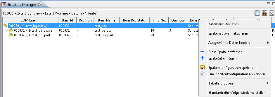

Das soll wohl der Structure Manager sein?
Alte Bezeichnung: Product Structure Editor (PSE)
>>Kann man diese Reihenfolge irgendwo beeinflussen
Ja, man kann. (1)
>> und evtl noch andere Attribute anzeigen lassen wie etwa Material etc
Ja, auch das geht. (2)
Diese Antworten sind zwar korrekt, werden Dir aber nicht viel helfen.
Also zuerst ein Mal die Empfehlung, eine Schulung zu Teamcenter zu besuchen oder einen Blick in die Online-Hilfe zu werfen.
zu (1)
Du kannst die Anzeige nach jeder Spalte sortieren, indem Du die gewünschte Spalte in der Titelzeile anklickst.
Du kannst die Reihenfolge der Spalten anpassen, indem Du eine Spalte in der Titelzeile mit gedrückter Maustaste nach rechts oder links schiebst.
Und Du kannst die Ansicht unter einem Namen speichern...

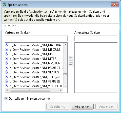

Meist hat man als erste Spalte die "BOM-Line", einen Zusammenschnitt aus Nummer, Revisionsstand und Namen. Es kann für den Export nach Excel von Interesse sein, diese Informationen in einzelnen Spalten zu haben:
zu (2)
In der Titelzeile der Spalten rechter Mausklick -> Spalten hinzufügen.
Es wird Dir eine Liste der verfügbaren Attribute angezeigt.
Das Material wird üblicherweise im CAD-System dem Teil zugewiesen.
Es ist nur dann in Teamcenter verfügbar, wenn es über Attributmapping nach TC kopiert wird.
(Es sei denn, Du machst da "doppelte Buchführung" und gibst es in TC von Hand ein -> Fehlerquelle!)

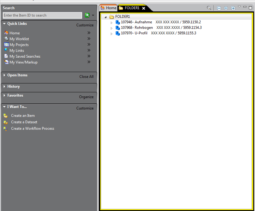

danke für die Antwort. Bisher war ich eher weniger im PSE unterwegs sondern eher in My Teamcenter, wo ich ja auch meine Daten im Baum sehe. Anbei nun mal ein Screenshot. Vielleicht sollt ich mal eher zum PSE wechseln, welchen ich gerade zum ersten Mal in meinem Leben auf hatte!!! Dort alles zu beeinflussen, funktioniert mal gut.
Wir stehn bei einigen Sachen grad etwas an, da unser Admin nicht mehr da ist. Auch sonst hat hier noch niemand so recht Ahnung, weil noch nicht lange im Gebrauch.
Und wenn man vermehrt mit My Teamcenter arbeite, müsste die Frage lauten: Kann man nun auch die BOM-Line hinsichtlich Attributen und Reihenfolge beeinflussen.

>>Screenshot
Das ist KEINE Produktstruktur, sondern eine "lose" Sammlung von Objekten!
Ordner sind hilfreich, um die tägliche Arbeit zu organisieren und das wiederholte Suchen häufig verwendeter Objekte zu vermeiden. Man sollte aber nicht zu viel davon erwarten.
Auch einige unserer Anwender haben eine umfangreiche Produktstruktur in hierarchisch gegliederten Ordnern abgebildet gerade so wie im Windows-Dateisystem. Für eine Struktur von Teilen halte ich persönlich das für Unsinn. Und will man Dokumente einbeziehen, lege ich mir lieber im PSE eine zweite "Stückliste" für die Dokumente an.

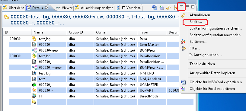

"BOM-Line" ist eine Zeile im PSE.
Das hat nichts mit My Teamcenter zu tun.
Vermutlich meinst Du im Ansichtenfenster den Reiter "Details".
Auch dort kannst Du die Spalten konfigurieren,
ähnlich dem PSE, aber nicht exakt genau so.

Hallo laeufer,
grundsätzlich sollten alle Einstellungen von einem Administrator durchgeführt werden der über Teamcenter Erfahrung verfügt. Viele Einstellung müssen im BMIDE (Admintool zur Veränderung des Datenmodels) durchgeführt werden.
Um deine Frage. aufzugreifen:
-> Wenn ich die Frage mit dem Screenshot von dir verbinde denke ich du meinst hier die Reihenfolge wie ein Item/ItemRevision angezeigt wird.
Anstatt "Teamcenter ID, Name, Artikelnummer, Zeichnungsnummer" wie von dir erwähnt kannst du diese Reihenfolge natürlich auf ändern:
z.B. "Name, Artikelnummer, Zeichnungsnummer, Teamcenter ID"
Diese Reihenfolge muss jedoch im BMIDE beim entsprechenden Objekt umgestellt werden.
Im 1. Screenshot zu sehen: Für den Objekttyp "Item" ist der Displayname bei uns so aufgebaut dass zuerst der Name des Items und am Schluss die ID kommt. Wie gesagt alles konfigurierbar aber dies sollte ein Admin bzw. Consultant durchführen.
Auch Attribute können zusätzlich angezeigt werden. Sofern Attribute speziell für einen Objekttyp vorhanden sind dann können die entweder wie Rainer zuvor sagte durch den Reiter "Details" hinzugefügt werden oder - und das ist eine aus meiner Sicht die schönere Alternative - die Attribute in den Stylesheets mit einbinden.
Ein Stylesheet ist z.B. das was du im Reiter "Übersicht" alles angezeigt bekommst. Diese Übersicht kann konfiguriert werden indem du z.B. gewünschte Attribute für das Objekt mit anzeigen lässt. Hierzu musst du die entsprechenden Typen in der Datenbank "XMLRenderingStylesheet" für ein Objekt anpassen.
Nähere Infos findest du auch in der Dokumentation von Siemens dazu.
