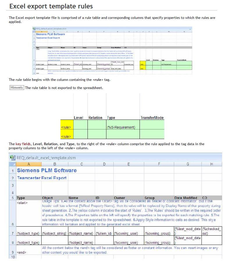

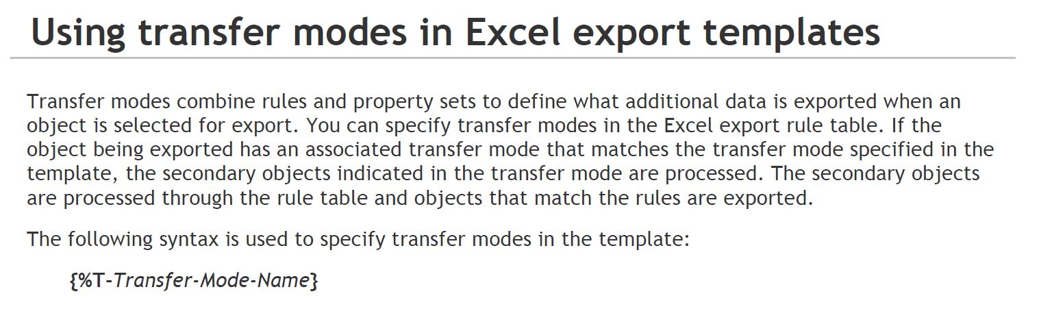

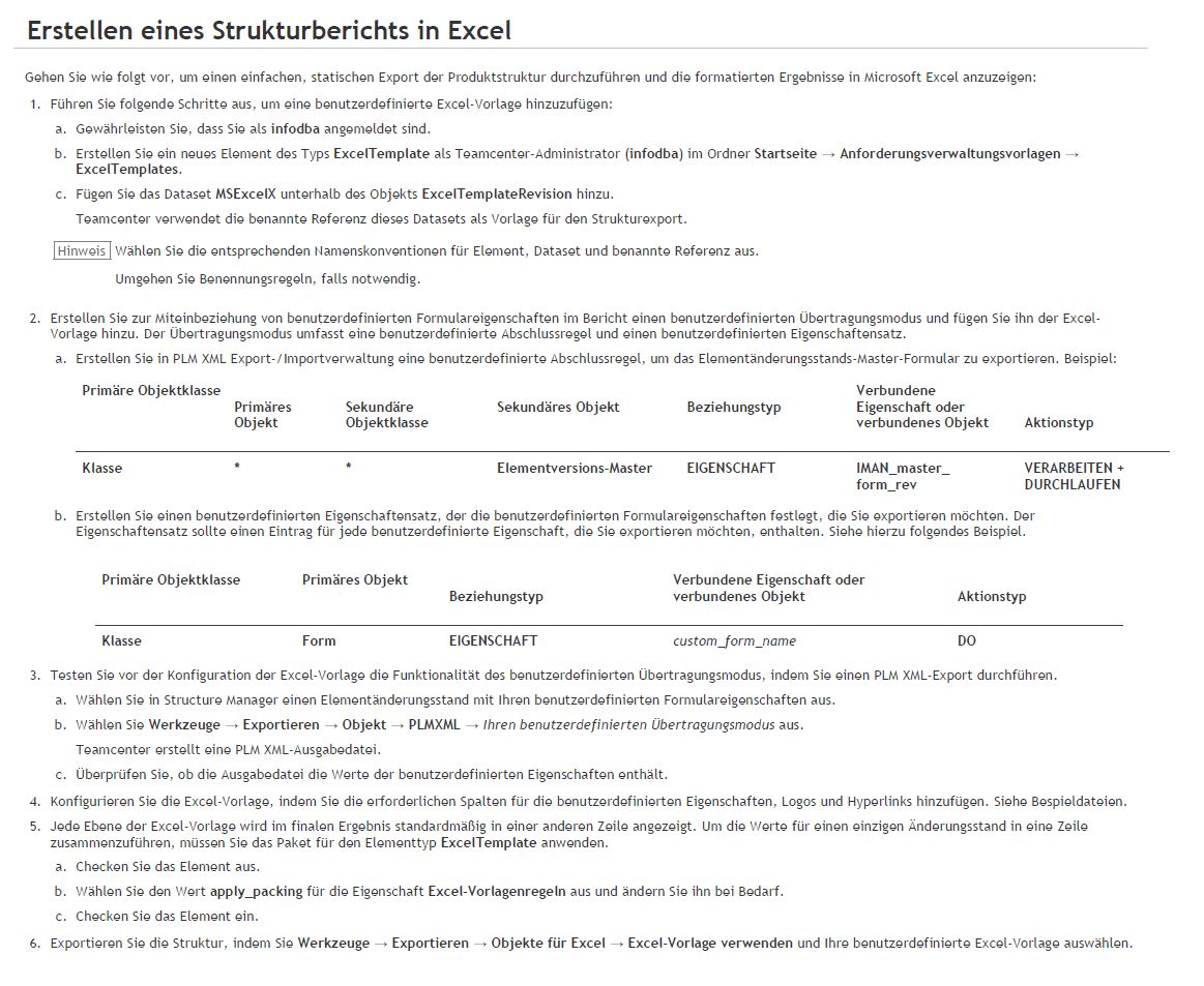

mein Ziel ist, Attribute aus der Itemrevision und aus der ImanFile in einer Excel-Datei zu exportieren.
ich habe eine Excel-Vorlage erstellt, die Attribute aus der Itemrevision {%Attribut} beinhaltet. Zusätzlich habe Ich einen Exportmodus mit Abschlussregel und Eigenschaftensatz erstellt und in der Excel-Vorlage integriert, um Attribute aus der ImanFile (UID und original_file_name) zu exportieren. Durch die PLMXML-Datei sehe ich, dass meine ImanFile-Attribute exportiert wurden! Ich habe in die Rule-Tabelle den Exportmodus eingetragen, aber ich weiß nicht, warum in der erzeugten Excel-Datei die ImanFile-Attribute nicht exportiert wurden!
Kann das sein, dass ich irgendwas vergessen oder falsch eingestellt habe! Ich werde mich auf Tipps und Vorschläge freuen.

das Ziel ist Attribute aus der Revision und ImanFile zu exportieren (Excel-Datei) und danach durch VBA Links (hyper links) auf TC zusammenzubauen. Anbei einige Abschnitte aus F1.
