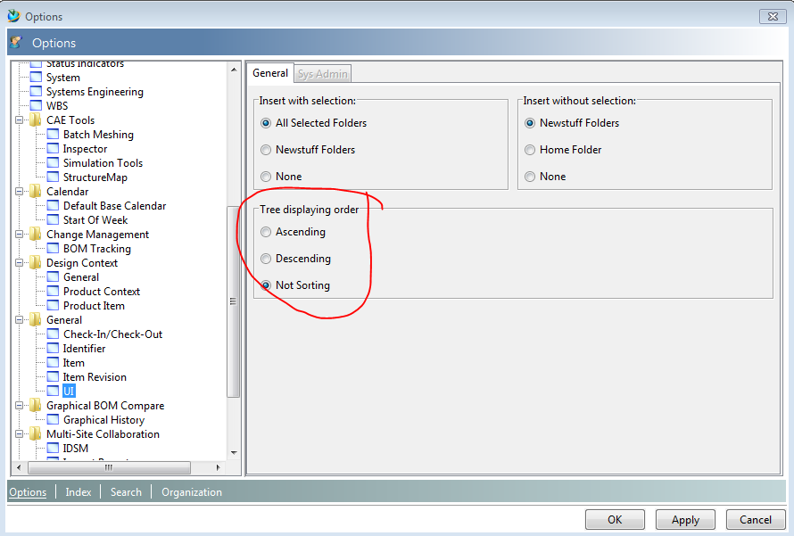

Hallo Kollegen,
ich habe es irgendwie geschafft die Anzeigereihenfolge im Teamcenter zu verstellen. Jetzt sind die Ordner nicht mehr alphabetisch sortiert, sondern irgendwie scheinbar willkürlich. Dies bleibt auch nach einem Neustart so.
Frage: Wie kann ich die Sortierung/Anzeigereihenfolge wieder auf "normal" zurückstellen?

kenne nur TC 9.1...
Hier bei englischem UI "Edit -> Options -> General -> UI" und dann siehe Bild...
Hoffe das hilft.

Hat super geklappt!!!
Danke und ebenfalls ein schönes WE!
