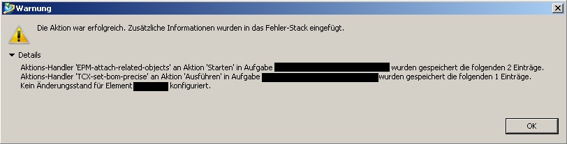

ich habe ein Problem mit einem selbst gemachten Workflow.
Dieser soll in einem Freigabeprozess die BOM, unter berücksichtigung einer bestimmten Laderegel, präzise schalten.
Das ganze funktioniert eigentlich auch schon einwandfrei vom Prinzip her.
Das Problem ist, wenn die BOM nicht mit dieser Laderegel geladen werden kann, weil ein verbauter Artikel nicht den erforderlichen Status hat, dann kommt wärend des Freigabeprozesses die Meldung die man hier hoffentlich im Anhang sieht.
Der Workflow läuft dann einfach weiter durch, ich hätte aber gern das er abbricht (gern mit Fehlermeldung).
Hat da jemand die erfahrung oder ne vermutung ob es evtl. einen Handler gibt welcher so etwas steuern könnte oder kennt die arguments für TCX-set-bom-precise??? Habe den einen leider nicht in der Online-Hilfe und finde auch bei google, siemens oder hier im Forum nichts dazu
Eigentlich sollten die Anwender sich ja VOR Start eines Workflows vergewissern, dass alles in Ordnung ist. Aber wer tut das schon...
>> ... oder kennt die arguments für TCX-set-bom-precise???
>>Habe den einen leider nicht in der Online-Hilfe ...
In Version TC_8.1 sind die TCX action handler noch angegeben.
Bei Siemens siehe Teamcenter Express:
http://support.industrysoftware.automation.siemens.com/docs/tc_exp/91/index.html#uid:index_workflow_designer:id295271:action_handlers:TCX-set-bom-precise
Description
Switches all target BOM view revisions to precise or imprecise.
Syntax
TcX-set-bom-precise [–RevRule=config-rule] [–precise=true|false]
Arguments
Parameter
Description
Default
Required
–RevRule
Name of the configuration rule.
Examples:
Latest Released
Latest by Creation Date
Precise; Working
Default configuration rule of the user.
No
–precise
Set to true for precise BOM view revisions or false for imprecise BOM view revisions
True
No
Placement
Must be set in the Start or Finish action.
Restrictions
All BOM view revisions must have write privileges at the level that the handler is used.
Also nix mit Abbruch bei Fehler.
Da die Meldung sagt "Die Aktion war erfolgreich", wird es vermutlich auch keinen Fehlerstatus geben.
Da kann ich ohne langes Tüfteln auch nicht weiter helfen.
