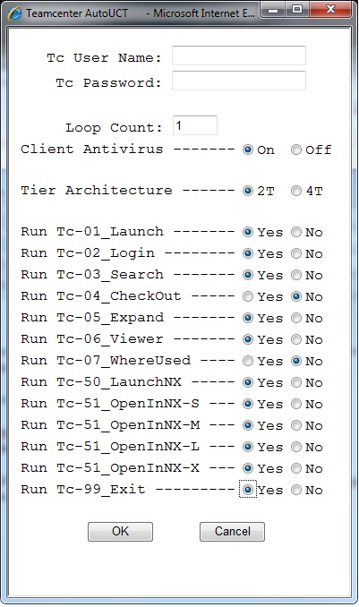

musst mal bei Siemens nachfragen, wir haben ein Performance Test Script bekommen. Das ganze schimpft sich AutoUseCaseTest. Eigentlich nur ein dummes Makro bei dem man verschiedene Prozesse einstellen kann und die werden dann in eine Textdate geschrieben.. Hab dir mal ein Bild angehangen. Da wir dieses Script aus Nordamerika haben, habe ich keine Ahnung ob das ein gängiges Siemens Tool ist, ab fragen hilft da vllt mal. Aber alle Angaben ohne Gewähr
Torsten

musst aber aufpassen, das script ist nicht so stabil wie gehofft. Ich hab mir ne extra Workstation nur für den Test aufgestellt. Aber ich werde wohl demnächst damit anfangen was eigenes zu schreiben dass man dann auch global für unsere Zwecke nutzen kann.
Torsten

>>AutoUseCaseTest
IR #:  1985494
... dies ist kein von GTAC supportetes Tool; ...

@ totti2305,
ist es möglich dieses Script auch von dir zu beziehen?
Das ganze Thema finde ich sehr Interessant, aber von Server Plugins will ich mich mal noch fern halten, hab da zu wenig ahnung von.
Dein Tool sieht da erstmal einfacher aus, aber wie gesehen scheint man da nicht über Siemens drann zu kommen...
Grüße InvCorax
