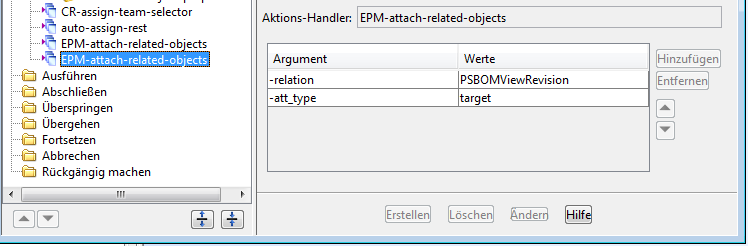

wir haben einen Workflow, der ganz einfach eine ItemRevision & Datasets mit IMAN_specification freigibt.
Jetzt hätte ich gerne, dass wenn da ein PDF dranhängt, auch dieses freigegeben wird.
Dazu habe ich im Testsystem im Workflow-Designer eine zusätzliches Argument -relation mit dem Wert IMAN_Rendering erstellt.
Aber anscheinend passt das so nicht. Vergesse ich da etwas oder mach ich da was komplett falsch? Die TC Hilfe hat mir da nicht weitergeholfen
Vielen Dank!
Werden bei Euch denn die PDF's tatsächlich mit dieser Relation versehen?
Und zeigt Dein Bild nicht die falsche Zeile?

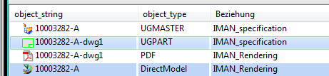

erstellt am: 22. Mai. 2014 12:24    Editieren oder löschen Sie diesen Beitrag!  <-- editieren / zitieren -->   Antwort mit Zitat in Fett Antwort mit kursivem Zitat    Unities abgeben: 1 Unity (wenig hilfreich, aber dennoch)2 Unities3 Unities4 Unities5 Unities6 Unities7 Unities8 Unities9 Unities10 Unities
Hallo Rainer,
ja die PDF werden mit dieser Relation erzeugt, siehe Bild im Anhang.
Ob mein Bild die falsche Zeile zeigt, wie darf ich das verstehen?

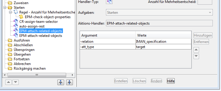

erstellt am: 22. Mai. 2014 12:45    Editieren oder löschen Sie diesen Beitrag!  <-- editieren / zitieren -->   Antwort mit Zitat in Fett Antwort mit kursivem Zitat    Unities abgeben: 1 Unity (wenig hilfreich, aber dennoch)2 Unities3 Unities4 Unities5 Unities6 Unities7 Unities8 Unities9 Unities10 Unities
Original erstellt von Meinolf Droste:
Rainer würde gerne wissen was in der zweiten Zweile "EPM-attach-related-objects" steht.
Ach so, sorry
Anbei das Bild. Braucht es da eventuell noch ein zusätzliche Zeile mit einem EPM-attach-related-objects?

erstellt am: 22. Mai. 2014 13:55    Editieren oder löschen Sie diesen Beitrag!  <-- editieren / zitieren -->   Antwort mit Zitat in Fett Antwort mit kursivem Zitat    Unities abgeben: 1 Unity (wenig hilfreich, aber dennoch)2 Unities3 Unities4 Unities5 Unities6 Unities7 Unities8 Unities9 Unities10 Unities Nur für tom-nx 10 Unities + Antwort hilfreich
Ja, das denke ich schon.
Wenn ich das jetzt richtig verstehe, hast Du in der ersten Instanz von EPM-attach-related-objects ein zweites Argument "-relation" eingefügt.
Aus der Online-Hilfe zu TC8.1 kann ich nicht erkennen, das dieses Argument im gleichen action handler mehrfach angegeben werden darf. Es wird also - je nach Gusto der Programmierer - vermutlich nur die erste Relation verwendet und weitere Einträge bei der gleichen Instanz des action handlers ignoriert.

erstellt am: 22. Mai. 2014 14:21    Editieren oder löschen Sie diesen Beitrag!  <-- editieren / zitieren -->   Antwort mit Zitat in Fett Antwort mit kursivem Zitat    Unities abgeben: 1 Unity (wenig hilfreich, aber dennoch)2 Unities3 Unities4 Unities5 Unities6 Unities7 Unities8 Unities9 Unities10 Unities
Servus Rainer,
ich danke dir!
Genau so muss es sein! Füge ich eine zusätzliche Zeile EPM-attach-related-objects ein und stell das auf IMAN_Rendering, dann wird das PDF auch mit einem Status versehen!

Ich vermute, das PDF wird bereits vorher erzeugt?
Dann wird auch sinnvoll sein, den Workflow auf das Vorhandensein eines PDFs in IMAN_Rendering prüfen zu lassen ( es muss eines geben) ?

Was ist eigentlich der Beweggrund für die IMAN_Rendering Relation ?
Ich hätte für diesen Fall IMAN_specification verwendet weil das PDF ist ja ein "spezifierendes Dokument" zum Teil.

Nein das PDF ist nicht optional. Wenn die Zeichnung (das PDF) gültig ist, dann erstellen wir nicht extra eine neue NX Zeichnung. Sollte sich am Teil etwas ändern, wird revisioniert und dann eine NX Zeichnung erstellt.
Gute Frage. Wir haben ja nicht nur PDF´s die eine gültige Zeichnung darstellen, es gibt ja auch andere PDF Dokumente.
Ist das PDF eine gültige Zeichnung sollte es, da geb ich dir recht, eine IMAN_Specification Relation haben. Aber das trifft ja nicht auf alle PDF zu.
Und ich nehme mal an, dass man sagen kann ein PDF Dataset hat eine IMAN_Rendering Relation oder eine IMAN_Specification Relation und nicht entweder oder?
Die unterschiedlichen Relationen die es in TC gibt und welche für einen gewissen Fall die "optimale" ist, das fehlt uns definitiv noch.
