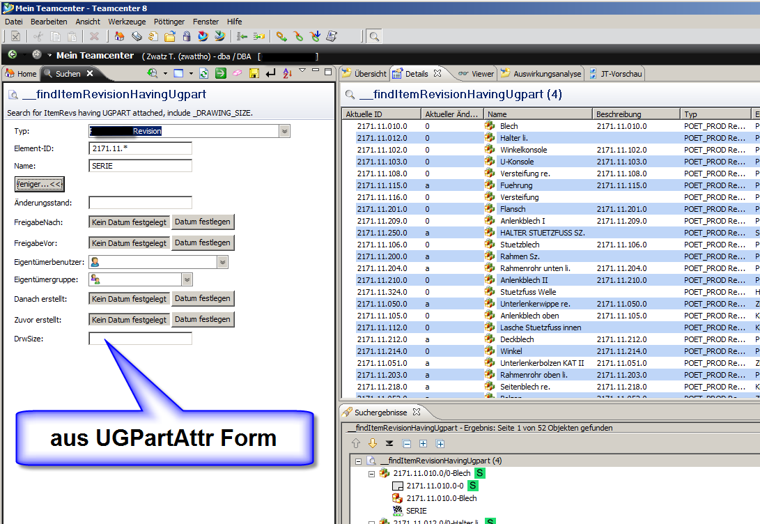

Ich steh grad aufm Schlauch, ...

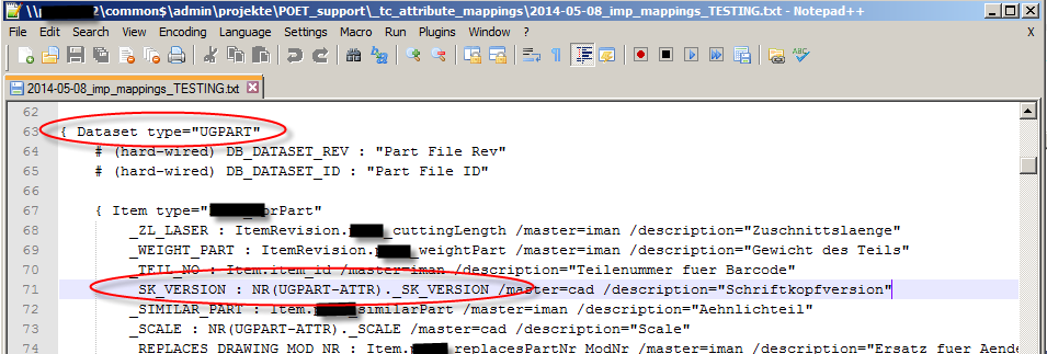

Ich möchte eine Query erstellen mit Suchklasse Dataset wo ich nach UGPARTs suchen möchte bei denen in der UGPartAttr Form ein bestimmtes Attribut mitabgefragt werden soll.
Attributmapping ins UGPART siehe Attachment ...
Ich komm einfach nicht drauf wie ich die NamedRef in die Query reinbekomme ... lustigerweise hab ich genau eine solche Query vor einiger Zeit hier im Forum reingestellt, finde sie aber nicht mehr
Für Hinweise wäre ich dankbar
Thomas

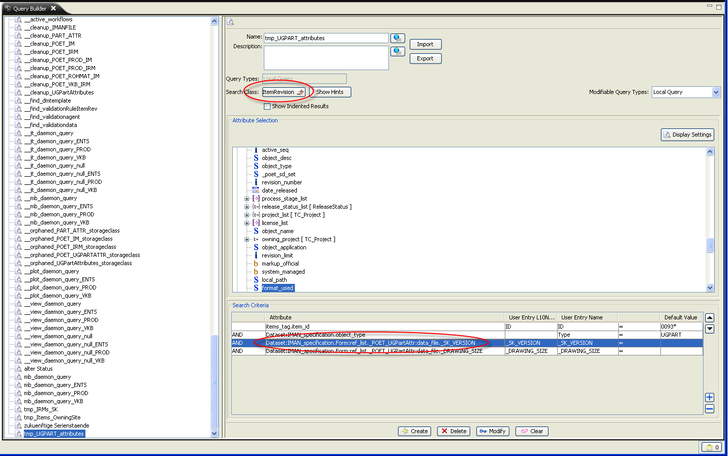

Hallo Thomas,
ich hab eine Query ausgehend von der Revision auf die UGPART Attribute:
Dataset:IMAN_specification.Form:ref_list.UGPartAttrStorage:data_file.UGPART_ATTRIBUT
Vielleicht hilft dir das weiter...

Original erstellt von Thomas-Z:
..ich hab eine Query ausgehend von der Revision auf die UGPART Attribute:
Dataset:IMAN_specification.Form:ref_list.UGPartAttrStorage:Data_file.UGPART_ATTRIBUT
So hab ichs jetzt auch hingekriegt, siehe Attachment.
Allerdings nur mit Editieren des Feldes im QueryBuilder. Durch interaktives Klicken hab ichs nicht zusammengebracht ...

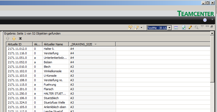

Kaum ist die Query fertig hab ich schon einen zusätzlichen Anwendungsfall ... dazu möchte ich im Suchergebnis ( Suchklasse ist ItemRevision ) eine Spalte mit einem Attribut aus der UGPartAttr Form einblenden ( das Attribut ist auch Suchkriterium ).
Kann man das hinkriegen ? Zur Spaltendefinition gibt's zwar QueryResults, aber da ist das nicht dabei.
Im Anhang hab ich noch meine Query drangehängt wie sie jetzt aussieht.

Bin jetzt einen Schritt weiter und hab mir einen PropertyFormatter definiert der mir das anzeigt.
Schon besser ... trotzdem wärs interessant ob man das auch in der DetailView des QueryResults hinkriegt weil da ginge das Exportieren nach Excel wesentlich einfacher ...

Wenn ich mich richtig erinnere, muss man dazu im BMIDE die TcCompoundPropertyRule definieren. Damit kannst du Attribute z.B. von einem Formular an dem Item oder der Revision sichtbar machen. Eventuell geht das auch mit den UGPART Attributen. Dann lassen sich die Attribute definitiv in den Details einblenden.
