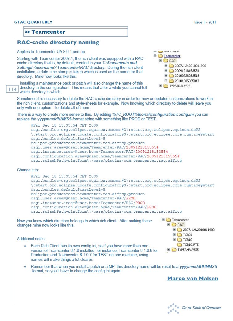

bei jedem Update in unserem Produktiv-System werden die Benutzereinstellungen gelöscht, da RAC-Verzeichnis gelöscht werden muss! Das nervt unsere Endanwender, wenn sie jedes Mal ihre persönliche Einstellungen verlieren und sie nochmal einstellen müssen.
Kann einer von Euch mir tipps geben, wie man damit umgehen kann, damit die Benutzereinstellungen nicht bei jedem Update verloren gehen?
Unter Vorbehalt:
Den Unterordner ...\.pcookie NICHT löschen.

1- ich habe nur diese Cookie-Ordner unter RAC (siehe Anhang), sollen sie alle nicht gelöscht werden?
2- wieso mit Vorbehalt?
Ich habe mir nicht die Mühe gemacht, in allen Einzelheiten zu prüfen, was da alles enthalten ist / sein kann.

Hallo MB
siehe PrintScreen anbei...
Sometimes it is necessary to delete the RAC cache directory in order for new or updated customizations to work in
the rich client, customizations and style-sheets for example. Now knowing which directory to delete will leave you
only with one option �� to delete all of them.

ich habe was ähnliches aus anderen Quellen erhalten:
"Im  RAC Cache werden Layouts etc gespeichert, z.B. auch Perspektiven. Viele andere Dinge gehen als User Prefs in die DB. man kann höchstens versuchen, beim Löschen des Caches die Einstellungen wegzuschreiben und dann wieder zurück zu kopieren. Zumindest für einen Teil der Einstellungen wäre das wohl möglich. Allerdings muss man gelegentlich den RAC Cache löschen, da es sonst Probleme gibt".
