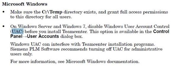

erstellt am: 09. Apr. 2014 12:38    Editieren oder löschen Sie diesen Beitrag!  <-- editieren / zitieren -->   Antwort mit Zitat in Fett Antwort mit kursivem Zitat    Unities abgeben: 1 Unity (wenig hilfreich, aber dennoch)2 Unities3 Unities4 Unities5 Unities6 Unities7 Unities8 Unities9 Unities10 Unities Nur für nxnoob 10 Unities + Antwort hilfreich
Probier mal die UAC zu deaktivieren und dann den tem.bat als ADMIN ausführen.
