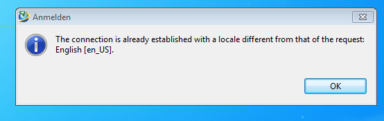

Guten Morgen,
bei meinem Kollegen kommt beim Start von Teamcenter diese Meldung, siehe Bild im Anhang.
Ich habe leider überhaupt keine Ahnung woher das kommt. Ich hab das Temp Verzeichnis geleert, auch den Teamcenter Ordner im User Profil gelöscht, aber hilft leider nichts.
Hat jemand eine Idee woher das kommen könnte?
Vielen Dank!
2tier?
Da könnte nach einem Programmabsturz noch ein lokaler Prozess tcserver.exe "im Hintergrund" laufen. ->TaskManager aufrufen
Und es könnte noch eine Anmeldung an der Datenbank offen sein.
Wir lassen auf dem Server als Scheduled Task alle 15 Minuten ein "clearlocks" laufen.

Hi Rainer,
Danke für die Hilfe!
nein ist im 4-Tier. Also lokal hab ich jetzt nochmal geschaut, aber da läuft nichts mehr.
Der Kollege sagt er hat TC über Nacht laufen gehabt, könnte es darin liegen?
Ich weiß vom IT Kollegen dass in der Nacht die Dienste neu durchgestartet werden.
Wenn´s nicht anders geht muss ich die Dienste am Server nochmal durchstarten.

Und ein "clearlocks" hilft nicht?
C:\Temp\tc>clearlocks -verbose
Processes: 72,    Alive: 71,    Dead: 1,    Remote: 0,    Other: 0
Rainer Schulze
Den Poolmmanager neu zu starten sollte genügen.

erstellt am: 02. Apr. 2014 09:43    Editieren oder löschen Sie diesen Beitrag!  <-- editieren / zitieren -->   Antwort mit Zitat in Fett Antwort mit kursivem Zitat    Unities abgeben: 1 Unity (wenig hilfreich, aber dennoch)2 Unities3 Unities4 Unities5 Unities6 Unities7 Unities8 Unities9 Unities10 Unities
Wir haben die Dienste am Server durchgestartet, jetzt tuts wieder.
Danke nochmal!

>>Bei deinem Ansatz wäre es nicht notwendig die Dienste am Server durchzustarten oder?
"clearlocks" löscht nur tote Datenbankprozesse.
Wenn der Poolmanager durcheinander gerät - was wir auch gelegentlich erleben - genügt es meist, nur diesen Dienst neu zu starten.
In der Standardeinstellung sollte der Poolmanager immer 3 Tcserver-Prozesse "vorbereitet" haben. In der 4tier-Konfiguration sollten dann also auf dem Server 3 Prozesse "tcserver.exe" mehr laufen als Benutzer angemeldet sind. Sind es mehr Prozesse, dann ist das ein Hinweis auf Programmabstürze.
Das "clearlocks" ist dann als zusätzliche Massnahme anzuraten, da bei Programmabstürzen ja keine Abmeldung an der Datenbank erfolgt.

erstellt am: 02. Apr. 2014 14:18    Editieren oder löschen Sie diesen Beitrag!  <-- editieren / zitieren -->   Antwort mit Zitat in Fett Antwort mit kursivem Zitat    Unities abgeben: 1 Unity (wenig hilfreich, aber dennoch)2 Unities3 Unities4 Unities5 Unities6 Unities7 Unities8 Unities9 Unities10 Unities Nur für tom-nx 10 Unities + Antwort hilfreich
ich weiß zwar nicht ob das in Teamcenter 9 schon so ist, aber es gibt im Tc10 die Möglichkeit "shareSession=true" in der site_specific.properties zu aktivieren.
Hierdurch wird auf den 4-Tier-Server nicht für jede Anmeldung vom "gleichen Client" ein eigenständiger Serverprozess zugewiesen.
Hat allerdings den Nachteil, das es
a) Sprachabhängig
b) Gruppen/Rollen Abhängig von der laufenden Session auf dem 4-Tier-Environment ist.
Hast Du schon mal in den Poolmanager-Adminkonsolen (Web) geschaut ob hier ein tcserver Prozess für den User lief?
Wenn ja, kannst Du den betreffenden Serverprozess über diese auch "killen"

erstellt am: 03. Apr. 2014 22:02    Editieren oder löschen Sie diesen Beitrag!  <-- editieren / zitieren -->   Antwort mit Zitat in Fett Antwort mit kursivem Zitat    Unities abgeben: 1 Unity (wenig hilfreich, aber dennoch)2 Unities3 Unities4 Unities5 Unities6 Unities7 Unities8 Unities9 Unities10 Unities Nur für tom-nx 10 Unities + Antwort hilfreich
Eine Meldung dieser Art kommt auch wenn man am PoolManager selbst eine 2-Tier Session in einer anderen Sprache als dem Standard ( oder abweichender Sprache von der die der LoginUser haben will ) gestartet hat ( oder hatte + das TAO Fenster ist noch offen ).
