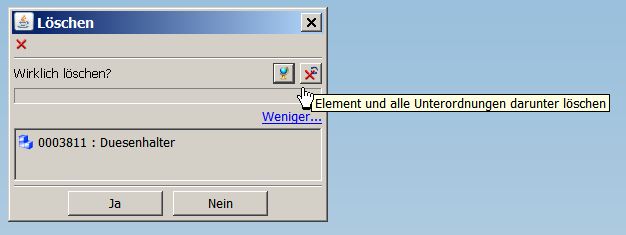

Hallo Thomas
Mir ist beim löschen letztes mal ein "Knopf" aufgefallen
Top- Assembly auswählen, Delete, in Pop-up oben rechts "Elemnt und alle Unterordnungen darunter löschen" (siehe Pic).
TC durchsucht alle Unterordnungen und markiert diese zum löschen.
Gruss hausi

Ach, Hausi - trag doch bitte in Deinem Benutzerprofil ein, mit welcher Software + Versionsnummer Du arbeitest.
Gerade eben rätsel ich, ob das Bild aus Tc 9 oder 10 stammt...

erstellt am: 03. Apr. 2014 09:04    Editieren oder löschen Sie diesen Beitrag!  <-- editieren / zitieren -->   Antwort mit Zitat in Fett Antwort mit kursivem Zitat    Unities abgeben: 1 Unity (wenig hilfreich, aber dennoch)2 Unities3 Unities4 Unities5 Unities6 Unities7 Unities8 Unities9 Unities10 Unities Nur für tom-nx 10 Unities + Antwort hilfreich
Hallo Rainer
TC8.3.3 mit NX8.5.2
Entschuldige, ich hab da in meinem Profil vergessen den Haken zu setzten
Gruss hausi

erstellt am: 03. Apr. 2014 09:22    Editieren oder löschen Sie diesen Beitrag!  <-- editieren / zitieren -->   Antwort mit Zitat in Fett Antwort mit kursivem Zitat    Unities abgeben: 1 Unity (wenig hilfreich, aber dennoch)2 Unities3 Unities4 Unities5 Unities6 Unities7 Unities8 Unities9 Unities10 Unities Nur für tom-nx 10 Unities + Antwort hilfreich
>>TC8.3.3 mit NX8.5.2
Man lernt nie aus! Das gibt es auch schon in TC8.1 - kannte ich noch nicht.
ABER VORSICHT!
Da werden wirklich ALLE untergeordneten Objekte angeboten.
Wenn man dann leichtfertig auch noch "Alle Komponenten auswählen" anklickt,
kann man eine komplette Baugruppe löschen.
Das ist zwar genau das, was Thomas gerade sucht,
aber damit kann man auch ein Desaster anrichten.
Rainer Schulze
