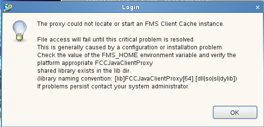

bei uns soll Teamcenter eingeführt werden und für die ersten Tests musste ich eine VM bauen.
- SuSe Linux Enteprise Server 11 64 Bit
- Teamcenter 9.1 soll installiert werden
Nach dem ich das alles gemacht habe bekomme ich beim Login die Meldung:
"The Proxy could not locate or start an FMS Client Cache Instance"
Die FMS_HOME ist auf jedenfall korrekt gesetzt
Dann schreibt es noch: verify the plattform appropriate FCCJavaClientProxy.
Irgendwas hab ich doch bestimmt übersehen oder falsch gemacht...
bin für jeden TIPP dankbar :-)

Hi, kommt mir irgendwie bekannt vor. Hast du Screenshots bzw. mehr Infos zur Vorgehensweise? Wo genau kommt der Fehler?

habe den Beitrag im Forum von dir gefunden gehabt, der brachte mich leider nicht weiter :-).
Screenshot ist dabei. Der Fehler kommt während dem LOGIN Vorgang
FSC_HOME ist gesetzt...
Hab das Linux schon hoch und runter abgesucht ... komm nicht drauf :-)
Was er mir sagen will mit "FCCJavaClientProxy" ist mir nicht begreiflich...
Das klingt für mich nach einem Problem der Brandmauer - äh - Firewall.
Prüf doch mal, ob der benötigte Port zugänglich ist.
Datei .../fcc/fcc.xml:
Standard-Port = 4444 ?
Manche Firmen sperren diesen Port und verwenden einen anderen.
4444 wird wohl auch von einem bekannten Trojaner verwendet.
Und ruf doch mal das Programm fccstat auf und versuche, den FCC von Hand zu starten.
Ich bin nun nicht mit der LINUX-Installation vertraut, aber unter Windows habe ich C:\ugs\tc\81\2tier\fsc\jar\fscjavaclientproxy.jar.
In der neuen "SOA" = service oriented architecture lässt sich ja vieles "skalieren".
Wegen der Vielfalt der denkbaren Systemarchitekturen müssen viele verteilte Dienste miteinander kommunizieren, auch wenn sie eventuell auf dem gleichen Rechner laufen. Das geschieht in der Regel über die Ethernet-Schnittstelle und die (interne) Loopback-Adresse 127:0:0. Neben anderen Fehlermöglichkeiten ist dann eben auch die Firewall im Spiel.

Guten Abend zusammen,
@Rainer
Danke für den Hinweis, das war das erste was ich geprüft habe. Die Firewall ist auf der VM deaktiviert und daher auszuschließen. Der Port wurde von mir von Haus verändert.
Leider war das nicht das Problem. Mittlerweile konnte ich es aber lösen.
Ich wurde stutzig das die FMS_HOME Variable auf ein anderes Verzeichnis zeigte als auf das vom fsc.
daraufhin habe ich mir das Startscript startfsc.sh genauer angesehen und meine Variablen geprüft.
Die ALLE NICHT vorhanden waren... wo die hin sind keine Ahnung...
Da mir SuSe es nicht leicht macht und die Variabeln nicht annimmt, habe ich die FMS_HOME und JAVA_HOME dort reingeschrieben.
Danach bekam ich endlich eine Reaktion vom FSC auch wenn es nicht die erwünschte ist.
Nun bemängelte er das ihm das fsc.xml und fmsmaster.xml fehlen würde beide Dateien waren vorhanden, aber mit anderen Namen. Also umbenannt und BINGO
Mir ist schleierhaft wie diese vergeben wurden und wo der Fehler entstanden ist.
Das Teamcenter startet nun, wo der Fehler entstand weis ich leider immer noch nicht, auch nach Rücksetzen des Snapshot der VM und erneuter Installation.... genau das gleiche wieder
aber erstmal Danke und ich hoffe die Erläuterung hilft irgendwann noch jemandem
