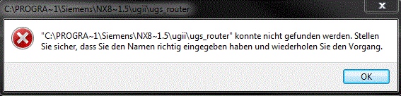

Hallo liebe Leute,
nachdem wir von NX8.5 auf NX9 umgestellt haben kann ich N9 nicht mehr aus TeamCenterExpress heraus starten mit der folgenden Fehlermeldung (siehe Bilder). Mir ist nicht klar wo ich die Parameter ändern muss, damit TCX wieder die neue Installation "findet". Es handelt sich bei der Installation um die absolute Standartinstallation.

Die start_nxmanager.bat im TC_PORTAL_ROOT zeigt noch aufs Alte UGII_BASE_DIR.

Vielen Dank!
