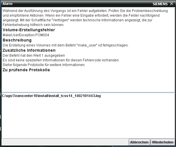

ich hoffe ihr könnt uns weiterhelfen. Unser Administrator versucht gerade Teamcenter 10.1.0 zu installieren und dabei taucht folgende Fehlermeldung auf: "MakeUserExeption:POM004"

6)102 von 103 fehler bei make_user (s.Anhang: Screenshot)
Durch die Fehlermeldung (Screenshot) sind wir zu folgendem Log-file gekommen "install_tcss14_1402041413.log":

Hierdurch sind wir wiederum auf "tc_install.log" gekommen:
ERROR in: tc_install.log
ERROR creating user "Administrator" from SA_create_licensed_user3.
515245 - The number of active Author users exceeds the number of purchased licenses.
(make_user) logging in...
".....viel LIZENTEXT......"
Wir sind etwas ratlos. Kann uns jemand vielleicht weiterhelfen wo der Fehler genau liegt?

Für mich heisst das:
Es sind keine Lizenzen zum Anlegen eines Users vorhanden.
( Lizenzserver ist definiert & TC10 tauglich ? )
Ansonsten würd ich mal den infodba als "infodba" belassen weil der angeblich "lizenzfrei" ist.
Oder wo kommt der "Administrator" her ?

Selbe Fehlermeldung hatte ich unter TC83 installation gehabt.
In meiner Fehlermeldung gabe es aber 3 Lösungsmöglichkeiten
1. Verify that the database server is up and running and that the database engine is online
2. Check that the TCFS service (Windows) or tcfs (UNIX) is running.
3. Check that the colum directory does not exist.
Der Hauptgrund für die Fehlermeldung bei mir war der aktivierte / deaktivierte Proxyeinstellungen. Das hat irgendwie Probleme gemacht.

Hallo Thomas, Hallo Bazokaa,
vielen Dank. Es hat wirklich an dem aktivierten Proxy-Einstellungen gelegen. Nachdem der Proxy deaktiviert war, hatte Java wohl Zugriff auf die Lizenzen.
