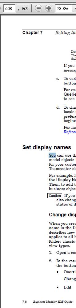

Bin momentan ein wenig am Konzepte auf unserer Test DB am umsetzen/testen/probieren.
Nach 2 Stündiger suche wie ich die Item Bezeichnungen ändern kann, muss ich jetzt abbrechen. File > New > Item (siehe Printscreen)
Im BMIDE soll man ja laut Siemens den "new part business object named A4_Bolt" Bennennen. Anzeige soll dan aber Bolt sein.
ich habe leider nur im Business Modeler IDE guide Tc9.1 was gefunden (S.608), stecke aber leider auf 8.1 fest und sollte dies auch noch auf 8.1 umsetzen. Da kann ich dies nicht so wie beschrieben machen, oder ich bin zu doof.
geht dies schon unter 8.1? Bin für jeden Tipp sehr dankbar.
Den Satz verstehe ich nicht. Und das Bild macht mich auch nicht schlauer.
Willst Du einen neuen Item_Type anlegen, aber in der Anzeige eine andere Bezeichnung verwenden als in der Datenbank?
Rainer Schulze
>> Business Modeler IDE guide Tc9.1 ...(S.608)
Upps - ich habe jetzt die Datei business_modeler_ide_guide.pdf.
Da befasst sich S.608 mit Chapter 6 Creating business rules - Condition expressions.
Aber dann suche ich mal nach "set display names" -> S.640 bzw. 7-8
In Version 8.1 führt die Suche nach "display name" (!) unter anderem auf
Working with business object constants
You can create business object constants for a number of situations. Some examples
are:
• Set the display name of a Workspace business object or one of its children.
Da solltest Du mal weiter schauen.
Ja. item typ ist angelegt, aber der name über menü File> New > item, soll ein anderer sein. In Tc10.1 kann ich das iohne probleme aner in TC8.1 gehts nicht wie beschrieben.
siehe print
Geh heim!
Wenn Du die Versionen vewürfelst und die Rechtschreibung nicht mehr klappt, bist Du überarbeitet

meinst du so was wie hier:
http://plmdojo.com/bmide/using-displayname-constant/
Grüße Meinolf

Nein, ich meine den angezeigten Namen (Bezeichnung) im File > New > Item Dialog....
Angelegtes Business Object im BMIDE heistt z.B. A4_Document.... A4_Muster....
Im Dialog solles aber nur Bolt .... Muster.... anzeigen (siehe printscreen oben)....
Edit:
Naming objects
.....when you create a new Item class, you could name it a3_Item (a3_DokumentHG). ......
> also wenn ich dies so mache kommt eben im File > New > item Dialog auch "a3_Item" (in diesem Fall [ Dokument HG ])
