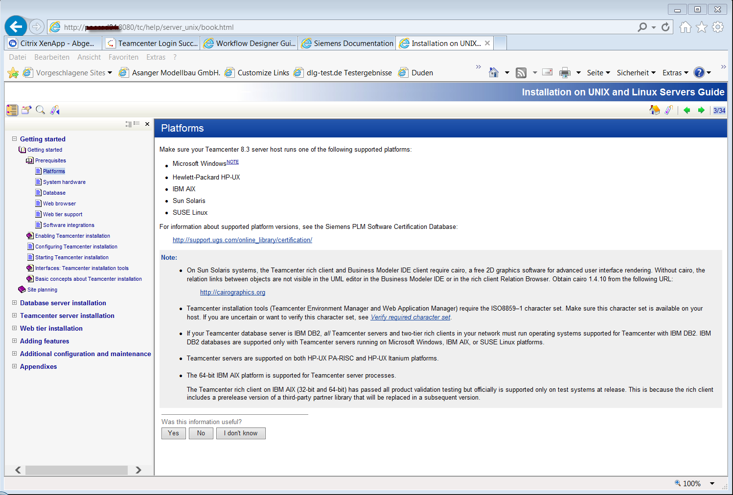

In der Zertifizierungsmatrix zu TC8.3 wird CentOS nicht angeführt.
Zu RedHat heisst es:
Red Hat 5.3, in 8.3.2 support 5.4 on client; RHEL 5.4 certified for all tiers at 8.3.3.0;  RHEL 5.6 and 5.7 supported with Tc8.3.3.2
>>Vorbereitung Teamcenter 8.3 (8000.3.0.20100916):
Das ist dann wohl 8.3.0.2 - die fehlerträchtige "Erstausgabe"?
Vielleicht hilft ja ein Upgrade auf den aktuellen Stand 8.3.3.2 ?

ich nehme an du hast ein CentOS genommen, das einer zertifizierten RHEL Version entspricht, hab nicht nachgesehen.
Da würd ich den Hinweis von Rainer in Sachen 8.3.3.x auch mitbetrachten ...

Hallo Rainer Schulze,
vielen dank für die Information. Dies könnte ein Hauptgrund sein, für mein Problem.
Wo hast du die Information zu:
her? Würde mich über eine Quellenangabe freuen.

ktuellste Info in der Certification Database, RHEL war am Anfang noch gar nicht dabei wie man sieht ...
Rainer Schulze
Dipl.-Ing. im Ruhestand
Beiträge: 4419
Registriert: 24.09.2012
erstellt am: 21. Jan. 2014 13:15    Editieren oder löschen Sie diesen Beitrag!  <-- editieren / zitieren -->   Antwort mit Zitat in Fett Antwort mit kursivem Zitat    Unities abgeben: 1 Unity (wenig hilfreich, aber dennoch)2 Unities3 Unities4 Unities5 Unities6 Unities7 Unities8 Unities9 Unities10 Unities Nur für Bazokaa 10 Unities + Antwort hilfreich
Einen Hinweis hat Dir Thomas ja schon gegeben.
Aber meine Quelle:
http://support.industrysoftware.automation.siemens.com/certification/teamcenter.shtml
und dann Teamcenter 8.3 Certifications
-> Tc8.3_Platform_Support_Matrix.xlsm
Siehe Anhang

Danke für die Information.
Die excel file hatte ich ebenfalls schon, doch es wird nicht ersichtlich, um welche Version es genau geht.
Das hat mich verwirrt. Als Überschrift steht "Teamcenter 8.3 Platform Support", damit bin ich ausgegangen, dass ich 8.3 hatte, aber an eine weitere Version 8.3.0 bzw. bis 8.3.3 hatte ich nicht gedacht.
Genauso steht bei "Platform" = "Red Hat x64" ohne weitere Verseionshinweis.
Habe da einige Quellen, die ich erstmal durchschauen muss und kann gegebenfalls Rückmeldung geben.
